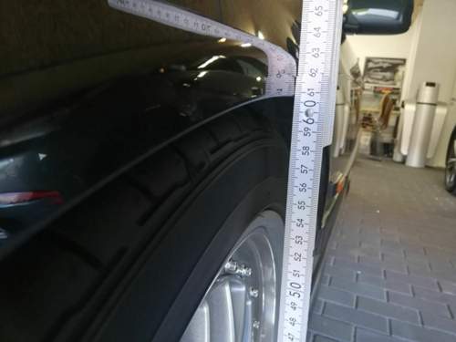

@CaptainFuture01
Da du die H&r 40/15 jahrelang gefahren bist, hast du noch ungefähr in Erinnerung wie tief er tatsächlich gekommen ist.
Ich bin nämlich immer ein bisschen verwirrt bei den bei den angegebenen Werten.
Die beziehen sich ja auf das Serienfahrwerk, oder?
Das würde ja heißen, wenn man ein M Sportfahrwerk verbaut hat, kommt er vorn nicht 40mm tiefer sondern nur noch 20mm.
Hinten würde er ja dann sogar 5mm höher kommen.
Ist das wirklich so oder hab ich hier einen Denkfehler?
Spiele auch mit dem Gedanken beim Fahrwerks Tausch diese Federn zu nehmen, bin jetzt aber unsicher weil du sagst er war dir hinten zu tief.
Ich will es jetzt nicht auf den Millimeter wissen, nur so ungefähr.

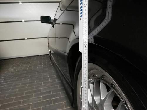

Hänge mal 2 Bilder an wie es jetzt bei mir aussieht.
Das soll 60/40 sein, ist aber schon 19 Jahre und 100000km drin.
