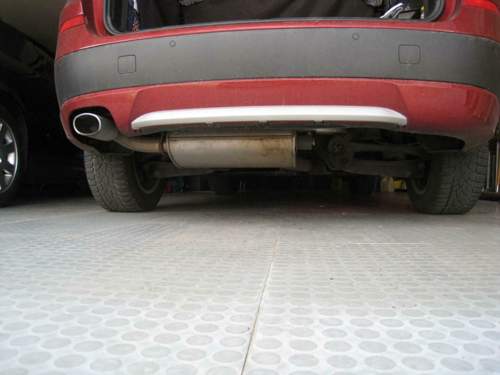

Freunde der nachgerüsteten AHK,
hier ein paar Bilder meiner (fast) unsichtbaren Nachrüstung.
Bevor nun das große Meckern beginnt:
Ja, vermillionrot gefällt mir.
Nein, den Ausschnitt habe ich nicht selbst gemacht. Selbstverständlich kann man den bei mehr Zeitaufwand auch besser machen.
Oder man kann, so wie ich es dann gemacht habe,
eine neue Plastikverkleidung „Abdeckung Hi 51 12 7 237 453“ für 32 Euro beim Freundlichen bestellen, diese dann selbst ganz akkurat (und viel kleiner als von WESTFALIA vorgesehen) ausschneiden und mit ein paar Schräubchen wieder montieren. Das soll demnächst geschehen.
Grüße von Carlo

Vielen vielen Dank Carlo, super Bilder - aber was denn das für eine Farbe? 🙂 Scherz - Mir gefällt die auch!
@AHK: Da sieht man ja weggeklapt gar nichts bei dir, wäre das mit der ausgeschnittenen Abdeckung ggfs. anders?
@Montage: Da hast Du komplett Recht, nur wenn es einen guten ums Eck gibt der es auch schon öfters gemacht hat, warum nicht? (Check global, buy local 🙂)
LG
@redddy schrieb am 4. April 2015 um 15:16:49 Uhr:
Nein, Bild 2 und Bild 5 zeigen die "nackte" AHK Öffnung. So sieht das nach der Montage eigentlich immer aus. Eine Abdeckung dieser ausgeschnittenen Öffnung ist generell nicht vorgesehen.
Mich hat jedoch das große Loch gestört. Eigentlich muss das nicht so groß sein. Jedoch zeigen die Montageanweisung von WESTFALIA und die eingeprägten Linien von BMW auf dem "Verkleidungskasten" so einen großen Ausschnitt, aber das geht auch kleiner. Du brauchst als Öffnung einmal den Schwenkbereich der Halterung von der E-Steckdose plus Spielraum für Deine Hand, die das Teil nach unten klappt und außerdem etwas Bewegungsfreiheit für Deine Hand beim Ver- / Entriegeln des Drehknopfs der abnehmbaren Halterung - mehr Platz brauchst Du nicht.
Ich hoffe, ich habe das in etwa verständlich beschrieben.🙂
