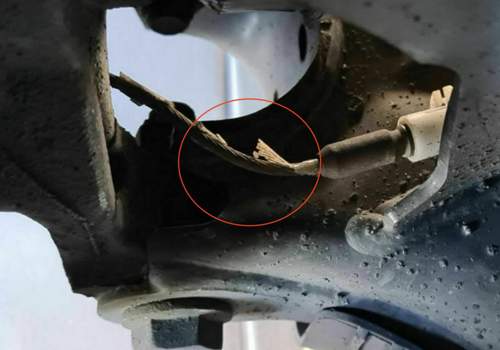

Bei mir kommt in unregelmäßigen Abständen die Meldung : Parkbremse , siehe Betriebsanleitung. Dabei leuchtet die Orange Bremskontrolllampe und die rote blinkt.
Beim linken Bremssattel ist das Bremsseil etwas gelockert, bei gelöster Parkbremse, bei der rechten Seite ist es mehr durchgebogen.
Gibt es da ein Bild ,wie die Mechanik im Bremssattel aussieht? Dass man sehen kann was da wohl hängt bzw. fest ist .

Moin, also bei mir hängt er im entspannten Zustand auch durch (klingt irgendwie doppeldeutig 🙂 ). Lass den Wagen mal ein paar Meter rollen und drücke den Schalter, wenn die Backen zu lose sind rollt er noch etwas, normal sollte er sofort stehen bleiben. .... Dann heißt es ggf. Ritzelschraube drehen.
...kleiner Nachtrag, wenn du beschichtete Scheiben verbaut hast und die Schicht jetzt runter ist, und der Fehler wieder da, dann hast du die Ritzel mit Sicherheit nicht genug gespannt, da haben die Backen gerade mal die Farbe aus der Trommel gedrückt.
@DaOttmar,

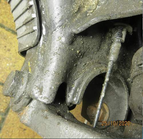

nach deinen Foto (Bild 1 ) zu urteilen ist das Endstück A 447 420 38 00 doch völlig defekt und ausgefranst -
dies sollte doch beidseits dringend erneuert werden !
Der Arbeitsweg vom Stahlseil des Aktuators beträgt weniger als 10 mm - bei intakter Feststellbremse.
Da gibt es kein "durchhängen" vom Zugseil, sondern am Ritzel-Nachsteller wird das Spiel rausgedreht, bis die Bremsscheibe sich frei drehen läßt und keine Erwärmung bei der notwendigen Probefahrt auftritt.

Das Ausgefranste ist doch m.E. nur diese Ummantelung. Kann mir nicht vorstellen, dass die bei irgend jemanden noch gut aussieht.
Du hast vermutl. Recht, das blanke Eisen-Stahlseil ist mit einem Oberflächenschutz versehen.
Aber nach 5 o. 6 Jahren ist das freiliegende 3 mm Seil durch die Salz-Winter und den aufgewirbelten
Straßendreck sehr vergammelt.
Ebenso ist die inneliegende 186 mm Trommel in der Bremsscheibe arg angerostet und das Spreizschloß kaum
noch leicht beweglich.
Saftotter hat es hier bereits angemahnt ... es muß alles fluffig und leicht beweglich mit hauchdünner Fettschicht gangbar gemacht werden, sonst schaffen es die bd. Zugfedern nicht mehr das außenliegende Seil straff zu halten.
Irgendwer muß nun hier mal Hand anlegen - entweder der MB-Schlosser baut Neuteile ein oder der Heimwerker muß sich selbst schwarze Hände machen und spart 3-stelligen Betrag !
