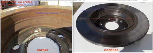

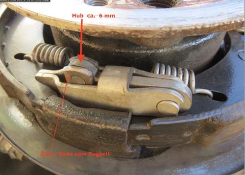

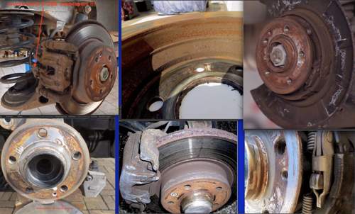

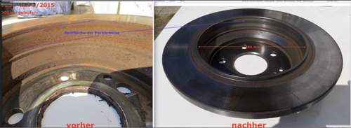

Die Feststellbremse ist aber wirklich total peinlich fehlkonstruiert. Vor 26 Monaten wurde mein V in Betrieb genommen, und nun mit knapp 40 Tkm auf dem Tacho ist auch die Bremse vergammelt. Hab gar keine Lust mich drum zu kümmern, aktuell fahre ich vor jeder Fahrt 1m Rückwärts, das hilft und es schleift nix mehr.

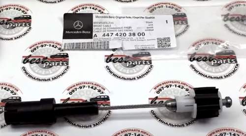

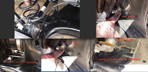

Kann man die Feststellbremse reinigen/gangbar machen oder muss sie zwingend ausgetauscht werden? Bei mir ist es nun bei 32 tkm. Manchmal muss ich mehrmals auf und zu machen, damit sie löst und dann quietscht es noch. Peinlich 😕
