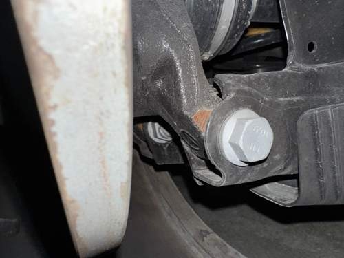

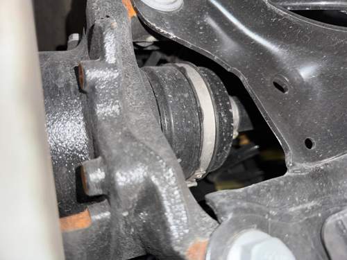

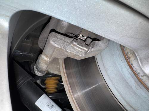

Sehe kein Seil. Rad rechts hinten, EZ 02.2025, Fahrzeug auf dem Boden stehend…
Wo kann man das erkennen?

Danke. Kein Seil ist ja ein gutes Zeichen. Auch wenn man den Sattel schlecht erkennen kann ist ja was aus Plastik hinten dran. Das wird dann wohl ein elektrischer Motor für die Feststellbremse sein.
Wenigstes eine Baustelle weniger am V.

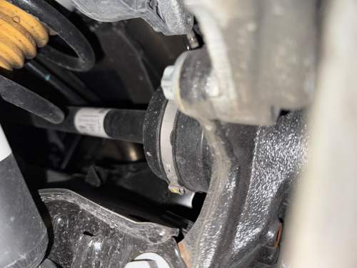

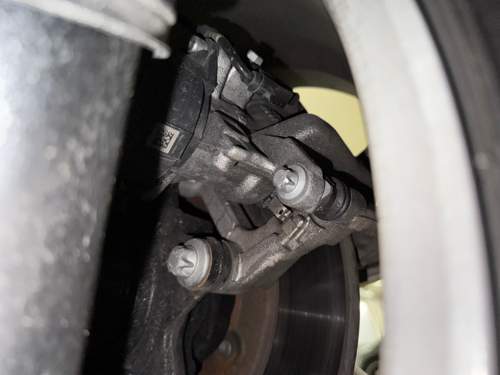

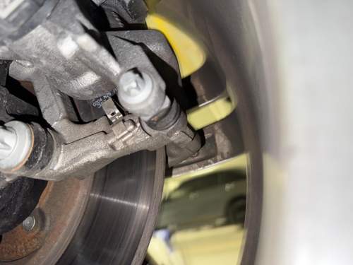

Hier nochmal der Sattel. Das kleine schwarze Plastikkästchen könnte meinem Verständnis nach der neue elektr. Motor sein
Vielleicht weiss jemand von euch mehr

Super, vielen Dank.
Das sieht tatsächlich nach einem Motor aus für die Feststellbremse
Wurde alles schon mal hier umfangreich beschrieben.
-Sattel mit Stellmotor
-Bremsscheiben 325 statt 300mm
-bei V-Klasse Serie. Bei Vito nur mit Automatikgetriebe
Das ist das System was der Sprinter schon seit 2018 benutzt
