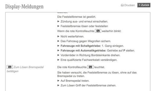

So nochmal, Auto beidseitig hochgebockt. Parkbremse blockiert und löst einwandfrei. Allerdings die Fehlermeldung: Parkbremse s. Betriebsanleitung und die Leuchte gelb und Blinkende Bremsenlampe bleibt
Hallo Trophy2002,
als erstes mal die unbedeutende Meldung, welche ein völlig intaktes Fhrzg. im Stand zeigt: (Foto1)
deswegen hatte ich kürzlich beim 🙂 vorgesprochen ... da besteht aber keinerlei Handlungsbedarf !
Nun zu deinen Fehlermldg.: (hier der Auszug der digitalen Betriebsanleitung) Foto 2 & 3 & 4 & 5

Läßt sich dein Transporter auf ebener Strecke von Hand hin-& her-schieben, nach dem du die mit Zündung=Ein die N (Neutral) Stellung bei getretener Fußbremse eingeschaltet hast ?
Bei Abziehen des Zündschlüssels sollte nach diesem Test die Feststellbremse vollautomat. "reinhauen" ... deutlich hörbar und Fhrzg. läßt sich keinen mm mehr bewegen ?
Wenn bd. Tests erfolgreich sind und die Fahrsicherheit gegeben ist, würde ich mal bei ATU anfragen, ob die
deine o.g. Fehlermldg. rauslöschen können.
Der Trouble wegen Garantie-Erhalt beim 🙂 ist doch bei dir nicht gegeben.
