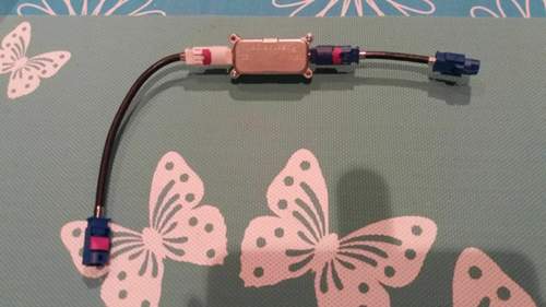

Hallo!
Ich habe einen gebrauchten XC60 von einem Volvo Händler gekauft, wo jedoch die Rückfahrkamera flackert. Der Händler hat mir aber einen sog. Equalizer (Original Volvo Teilenummer 31471726) gratis dazugegeben, welcher das flackern lösen sollte. So weit - so gut.
Ich bin selbst Mechaniker, habe aber absolut keine Ahnung, wo genau sich das Teil befindet bzw. wo ich es einbauen muss :-( Habe schon die ganze Heckklappe zerlegt, Handschuhfach, Kofferraum - ohne Erfolg.
Hat jemand eine Ahnung, wo - zum Teufel - ich das Teil einbauen kann?

Ich denke mal, dass das Kabel aus der Kamera selber raus muss und dann der Equalizer dazwischen kommt.
[Von Motor-Talk aus dem Thema 'XC60 Rückfahrkamera - Equalizer Einbau WO?' überführt.]
Und so sieht das Teil aus...

@volvanski schrieb am 29. September 2016 um 04:40:14 Uhr:
In den Anleitungen finde ich nichts - jemand Ideen, wo ich das Teil einbauen soll?
Das sieht nach Entstörfilter und/oder Spannungsstabilisierung aus. Bester Einbauort dürfte demnach möglichst nahe an der Kamera sein. Die Steckverbinder dürften entsprechend kodiert sein, so dass man da wenig falsch machen kann.

Das Teil wird im Kofferraum links hinter der Service klappe ( linkes Rücklicht) eingebaut dort ist eine Steckverbindung von der Kamera die trennt Ihr und steckt den Equalizer da zwischen ein.
