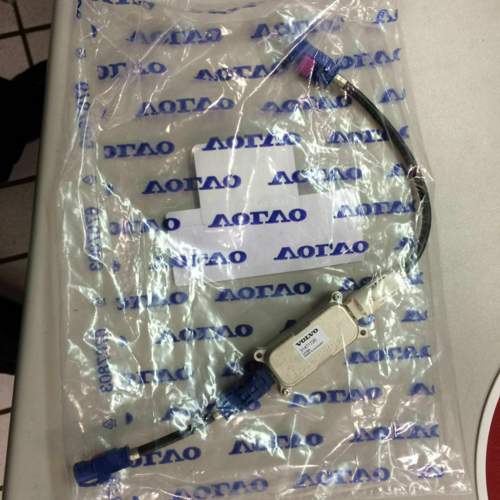

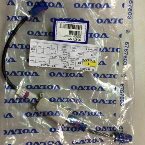

Also Jungs, habe gerade eine Info von meinen Volvo Händler, Volvo hat eine Aktion gestartet, wonach alle Kameras kostenlos repariert werden, es liegt an einen kurzen Kabel mit integriertem Equalizer. Werde später Foto posten.

Ich habe nicht gemeint, dass das Kabel zu kurz ist, sondern, dass sich um kurzen Kabel handelt ;-)
Vermutlich meint unser Grieche das kurze Kabel mit dem Entstörfilter (dem "Equalizer"😉, das eingeschleift wird 😉 😁

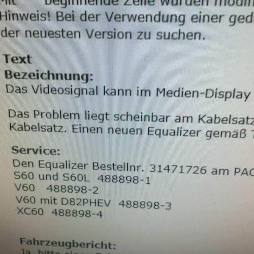

Habe noch nicht getauscht, muss erst mal Termin machen. Die Bilder(und das sind nicht alle) habe ich von meinen Volvo Händler bekommen, es sieht so aus, dass dieses Teil die Lösung ist, sonst wurde Volvo niemals eine Aktion starten.
Bin mir nicht 100% sicher, dass der Kabeltausch bei euch erfloglos blieb, habe aber bei so manchen gelesen, dass das Problem hin und wieder, auch danach aufgetaucht ist, nur seltener, bei einem wurde irgend Software noch mal aufgespielt...also das alles ermittelte keinen Eindruck, als wurde sich der Volvo die Sache sicher(damals).

Dieser ruft für den Equalizer 230€ + Einbau auf.
ich hab auch mal nachgefragt schaun was da kommt.
Das Teil kostet online um die 130€ wenn man weiß wo das zwischen kommt könnte man das ja auch selber tauschen.
So, ich habe heute ausführlich mit meinem 🙂 gesprochen und der hat mich mal bezüglich der Rückfahrkamera aufgeklärt. Damals wurde eben der gesamte Kabelstrang neu durchgezogen, Kostenpunkt um die 450€ und damit nicht garantiert, dass es auf Dauer wieder funktioniert. Nun ist laut seiner Aussage VOLVO gescheiter geworden und hat eine neue Lösung gefunden. Nämlich diesen kleinen Equalizer der hinter die Kamera geschalten wird und die Frequenzen so verändert, dass das keine Probleme mehr macht. Die vom Griechen besagte Aktion kannte er auch nicht, lediglich eine technische Anweisung. Der Equalizereinbau ist keine große Sachen und soll mit ungefähr 60€ zu Buche schlagen. Ich werde mir den Equalizer wahrscheinlich selbst einbauen. Schade und vor allem ärgerlich für die Leute, die damals ~400€ für das neue Kabel geblecht haben.
