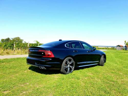

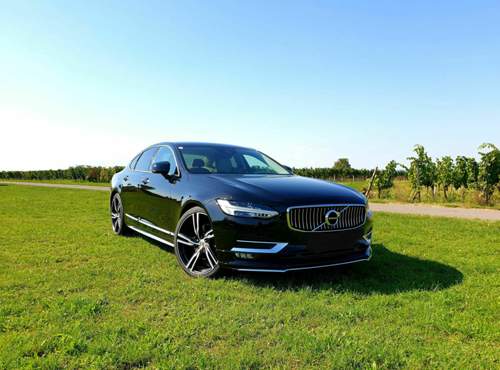

S90 steht wieder zu Hause.
Schlauch wurde (auf den korrekten) ausgetauscht. Soweit ist die AC ohne Geräusch!!
Ich HOFFE, dass es das nun tatsächlich war.
Auch der Sitz wurde repariert. Ein Gelenk hatte etwas zu großes Spiel. Wurde mit einem Stück Draht repariert. Egal, Hauptsache er knackt nicht mehr!!
Ich habe etwas aus der ganzen Aufregung mitgenommen. Und zwar weiß ich, dass ein 🙂 noch so prunkvolle Hallen haben kann... wenn in diesen Hallen inkompetente Ignoranten ihr Werk verrichten, nützt das alles nichts!
Und ich habe einen neuen absoluten Top🙂 gefunden!
Bei der Gelegenheit habe ich meinem Elch (ja, wir sind inzwischen GOTT SEI DANK wieder dicke Freunde), seine Winterhufe gegönnt (kommende Woche geht es ab in die Berge nach Osttirol).
Moin! Schön, dass Du uns über diesen positiven Ausgang informierst!
Ich freue mich für Dich und drücke alle Daumen, das der Elch jetzt langfristig brav bleibt.
Wäre auch zu schade, wenn Du den schönen Wagen (das zeigen die Fotos zweifelsfrei) abstoßen müsstest!
