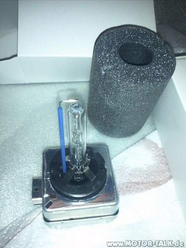

Hallo Xenon-Profis,
heute kamen die ersteigerten CBIs aus der verlinkten Egay-Auktion an. Habe hier jetzt schon von CBIs gelesen, die nicht die gewünschte Leistung bringen, Fakes usw.
Daher wäre es klassen wenn mal jemand über die angehängten Fotos drüberschauen und ein Feedback geben könnte.
Danke!
Ich habe andere bekommen. Meine sind die 66144er. Sonst sieht aber alles gleich aus :-)

Wenn du über die Fakes gelesen hast, müsstest du wissen das die ein Braunes Keramikrohr hatten. Die CBI haben ein Blaues Rohr und gibt es als 66144 und 66140, wie wir hier mittlerweile gelernt haben. 😉
Wenigstens haben die ein blaues Keramikrohr. 😁
Was hat das Rohr auf sich, bzw was hat die jeweilige Farbe zu bedeuten?
Laut Osram:
braun = Standardbrenner
grün = quecksilberfrei
blau = CBI
schwarz = Silverstar
