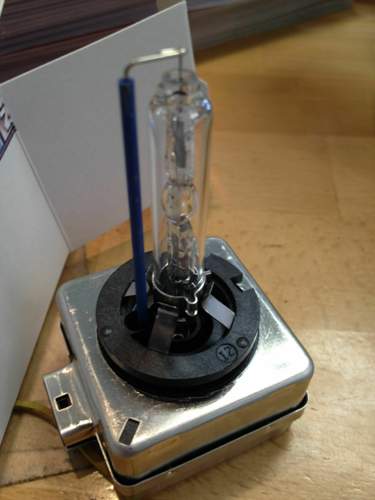

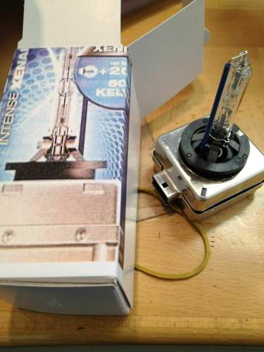

so hab meine brenner bekommen
sieht eigentlich ganz gut aus, nur wundert mich, dass auf der verpackung ein komischer aufkleber ist, das wirkt riechlich unprofessionell.
mein ihr dass das billig kram ist?
bilder sagen mehr als tausend worte...
Foto
Foto2
Foto3
