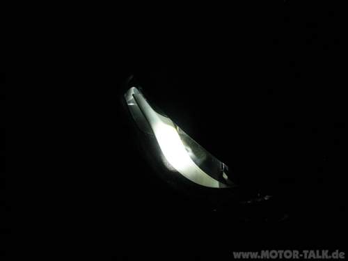

Ich hatte gestern das Vergnügen mit einem A4 8k mit Xenon und wollt Euch meine Eindrücke nicht vorenthalten.
Fangen wir mal vorne an, beim Einschalten fällt auf, daß die Brenner zwar auch Aufblitzen, jedoch nicht in so ein "dunkles Loch" fallen, wie die D1S Brenner. Die Lichtleistung ist schneller da. Von der Farbe her: Geht gar nicht. P... gelb! Gott sei Dank ist mitlerweile auch auf dem D3S Markt die Auswahl an 5000K und 6000K Brennern größer geworden. ...das wäre das erste was zu tun wäre wenn...😉  (Das Pic von oben in den SW ist leider nicht so gelb, wie es in wahrheit aussieht. Aber man entdeckt einige gelbe Flecken beim längeren hinsehen)
Wer der Hersteller des SW ist, war nicht zu erkennen. Das Steuergerät ist von Mitsubishi Electronics. Der Ausbau des SW scheint auch wieder so einfach zu sein, wie beim B6 *freu*

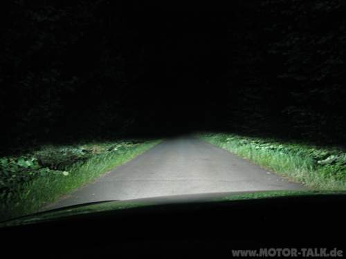

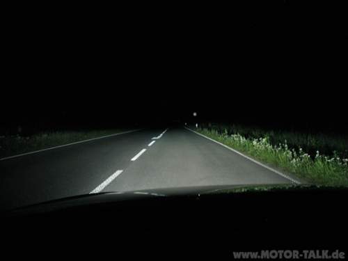

Der Lichtteppich der aus den SWs kommt ist sehr homogen, nur ganz wenige in Fahrtrichtung verlaufende helle Striche zieren den Asphalt. Die Seiten sind, im Vergl. zum B6, sehr kräftig ausgeleuchtet. Der Lichtteppich reicht scheinbar ohne an Intensität zu verlieren recht weit nach vorne, reißt dann aber auch abrupt ab. Was bei mir ein mulmiges Gefühl auslöst, da man meint in ein schwarzes Loch zu fahren. Gleiches hatte ich letztes Jahr schon mit dem A3 SB. Da ist man von den Valeos im B6 anderes gewöhnt. Deren Reichweite ist eindeutig größer und die hell- dunkel Grenzen sind nicht so scharf.
Ich habe wieder ein Pic auf dem Feldweg gemacht, falls jemand diese vergleichen möchte mit meinen letzten Aufnahmen mit den AGTs aus meinem B6 (einige Seiten weiter hinten). Aber viel interessanter finde ich die Pics von der Straße. Bei allen Straßen-Pics stehen die SWs immer neben dem Leitpfosten, heißt der erste sichtbare Pfosten steht 50m entfernt. Der Lichttepich reißt auf dem Asphalt so bei ca. 80m ab, die weiße Farbahnmarkierung leuchtet noch ein wenig weiter. Ansich gute Werte, finde ich. Aber wie gesagt, beim Fahren hab ich ein komisches Gefühl. Ist wohl gewöhnungssache. Werde aber mal versuchen in den nächsten Tage mich mit meiner Karre an diese Stelle zu begeben und Pics zu machen. Im Augenblick ist Ferienzeit, da ist dort abends wenig los und man kann einfach mal anhalten.
Die Straßenpics sind eher etwas unterbelichtet, daß eine helle, eher ein Ticken überbelichtet. Ich bin wohl etwas aus der Übung... 🙂 Und, ganz wichtig, der Gelbstich wurde von der Kamera völlig eliminiert. Also darauf eher nicht achten.

Interessanter Test! Anhand der Seitenpfosten würde ich sogar sagen, dass der Lichtteppich auf der Straße(!) nur etwa 50 m weit reicht.
In der Realität empfinde ich die Lichtfarbe beim A4 8k sogar ein wenig gelb/grünlich. Mein Schwiegervater hat die Standard-Brenner in seinem 8k, wenn ich mit den CBI daneben stehe, liegen Welten zwischen der Lichtfarbe (obwohl ich bestätigen kann, dass die CBI je nach (meiner?) Tagesform auch mal weißer und mal leicht "warmweiß" wirken).
Was die Hell-Dunkel-Grenze angeht, ist das sicherlich auch eine Gewöhnungsfrage. Aber in US-Foren trifft man sogar Leute, die ihre Scheinwerfer speziell auf den scharfen Cut-Off modifizieren...
Stefan
Hey,
ich finde den Test auch interessant. Man muss dem 8K aber zugute halten, dass er wahrscheinlich mit der Werkseinstellung der Scheinwerfer unterwegs ist. Wenn meiner aus der Inspektion kommt, muss ich auch immer erstmal die SW etwas höher stellen wegen besagtem schwarzen Loch.
Nur mal rein von der Theorie her: Du schreibst, dass der Lichtteppich bei 80m abreisst, CCPilot meint sogar schon bei 50m. Einigen wir uns etwa in der Mitte, so sind wir bei 62m. Damit dürfte man nachts auf leerer Straße also nur noch ungefähr 120-140 fahren, um rechtzeitig anhalten zu können. (Ja, ich weiß, dass man auf der BAB auch schneller fahren darf, als man sehen kann 😉) Der schwarze-Loch-Effekt tritt dann auf, wenn man halt >150 fährt. Denn da wird die Leuchtweite doch einfach zu kurz in der Standardeinstellung. Damit könnte ich nachts nicht fahren. Mein Lichtteppich steht eher bei 80-100m. Die einzigen, die mir schon mal ne Lichthupe gegeben haben, sind Fahrzeuge, die ich überholt habe. Denn leider kommt der Lichtwinkel am rechten Rand ziemlich hoch, was teilweise dann in die Außenspiegel blendet. Entgegenkommende haben mich noch nie angeblinkt. Der Winkel an den rechten Rand steht IMHO auch etwas übertrieben hoch und müsste etwas anders ausfallen. Da blenden einen manchmal sogar die Verkehrsschilder, besonders wenn man schon etwas müde ist.
Die Beobachtung, dass der Lichtteppich deutlich breiter ausfällt als beim B6, wirst Du auch schon beim B7 machen. Nebelscheinwerfer sind wirklich nur noch als CH/LH sinnvoll, sonst verlieren sie sich im Lichtteppich.

nein, die dynamische Leuchtweiteneinstellung - hier im Forum auch aLWR genannt - gleicht nur das Nicken des Fahrzeuges beim Bremsen und beim Beschleunigen aus. Selbst Fahrbahnunebenheiten werden nicht ausgeglichen. Die einzige Dynamik, die es (nur) beim B7 noch gibt, ist das dynamische Kurvenlicht, wo der Projektor beim Lenken bis ca. 100 km/h leicht nach links und rechts geschwenkt wird. Dass es das auch beim 8K noch nicht gibt, habe ich nicht gewusst und finde ich auch ein wenig schwach.
Schon auf der ersten Nachtfahrt mit meinem B6 war ich vom Licht enttäuscht, weil Fußgänger in mehr als 70m Entfernung auf dem Gehweg fast im Dunkeln verschwanden. Das ist der Nachteil der scharfen Hell-/Dunkelgrenze bei Projektionsscheinwerfern. Da war das Licht meines Golf III mit Golf IV-Design Scheinwerfern und H7 deutlich besser. Da half nur die Scheinwerfer bis an die obere Toleranz oder gar etwas darüber hinaus hoch zu drehen, was wiederum zu einem Verlust der Ausleuchtung im Nahbereich vor dem Fahrzeug führte. Das ist beim B7 zum Glück besser als beim B6.
