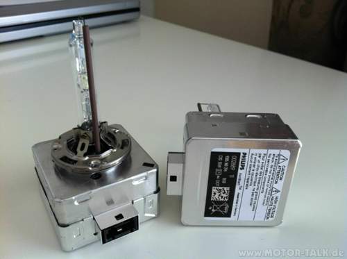

Wie damals bei den CBIs habe ich wieder Brenner bei eBay gekauft und was war drin...die neuen Philips 4700K mit kompletten Gehäuse aus Alu. Und der Preis war echt zum wegschmeißen...
Wenn die noch keine getestet hat, könnte ich es machen.
Hier mal ein paar Bilder.
lg
p.s. Wer braucht noch Osram CBIs? Sind keine 10tkm gelaufen.

Hi S-Line A4,
ich habe noch von keinem Test gehört. Irgendeiner hatte mal geschrieben, dass er sich diese kaufen will, aber danach habe ich nichts mehr davon gehört/gelesen. Also ran an den Speck! Einbauen, beurteilen, Erfahrung mitteilen. Einen Vergleich zu den CBIs hast Du ja und kannst uns Deine Erfahrungen mitteilen.
Gibt es da noch mehr, wo Du sie gekauft hast? Was haste gezahlt? Kannst ja mal nen Link reinsetzen.
Auf Deinen Bildern sind aber zwei verschiedene Brenner zu sehen. Ist das in Bild 2 der Vergleich zwischen CBI und 4700K-Phillips?
Rainer
