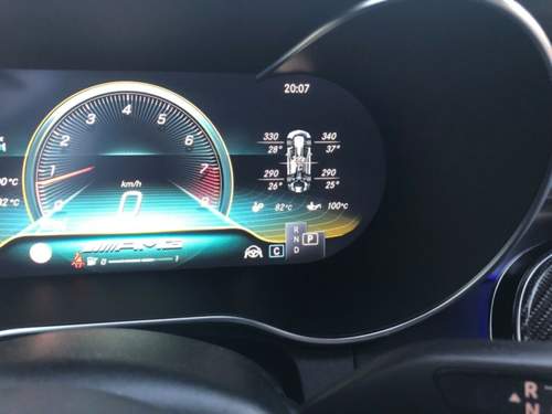

Ich habe ein kleines Problemchen, mein rechtes Vorderrad erwärmt sich stärker als die anderen während der Fahrt. In der Spitze sind es etwa 10 Grad, stellt sich so nach etwa 30km Fahrt ein. War von Anfang an so gewesen, dachte aber es gibt sich mit der Zeit. Habe jetzt 900km runter und noch immer keine Veränderung. Der Sensor an sich scheint in Ordnung, nach längerem Stehen zeigt er die gleiche Temperatur an wie die anderen Sensoren. Luftdruck stimmt auch im kalten Zustand mit der Tankstelle überein.
An sich kann es ja eigentlich nur das Lager oder eine schleifende Bremse sein. Die Felge ist auf jeden Fall wärmer als die anderen wenn man sie anfässt. Mehr Bremsstaub ist auf der Felge eigentlich nicht zu sehen. Auch ist kein Schleifen zu hören, Wagen fährt auch ordentlich geradeaus.
Hat einer eine Idee?

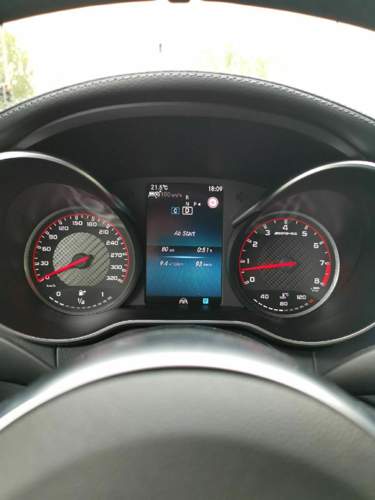

Anbei noch ein Bild von einer (in der Einfahrphase) normalen Fahrt von A nach B inklusive AB mit max 150, Überland und Stadt (Ohne Start Stop). WLTP ist also locker zu erreichen..
Ein Kumpel von mir hat exakt das gleiche „Problem“. Rechts vorne immer ca 10grad wärmer.
Fährst du auch das Coupé?

Habe genau das gleiche Problem
Ich vermute, dass es an den Bremsscheiben liegt. Diese dürften nicht laufrichtungsgebunden sein . Entsprechend könnte es sein, dass die Linke besser die Wärme abführen kann aufgrund der in der Bremsscheibe verbauten Luftleitbleche.
Das ist aber nur ein Arbeitsthese von mir.

Habe noch den Vormopf und den Mopf erst in 3-4 Wochen. Werde mal darauf achten. Beim Vormopf hast Du ja keine Temparaturanzeige der Reifen.. oder kann man die abrufen?
Was mich aber mehr erfreut ist das volldigitale Display. Sehe ich jetzt zum ersten Mal im AMG Modus.
Kann man sich rechts dauerhaft die Reifen anzeigen lassen und Drehzahl / KM/h in der Mitte? Und Radio ggf. links.. Dann kann man Navi auf dem großen Display anzeigen..
Ich habe nämlich schon immer Schiss vor Reifenplatzern und würde gern dauerhaft die Reifen sehen
Ja ich habe das Coupe. Also wenn mehrere das haben ist das schon auffällig. Wenn ich aus dem Urlaub zurück bin werde ich mal bei meiner Werkstatt nachfragen was die dazu sagen.
@J.M.G. Wäre eine These, allerdings müsste doch dann eigentlich auch hinten dieses Problem sein. Auch erreiche ich diese Temperaturen wenn ich nicht/kaum bremse. Z.B. beim ganz normalen Fahren auf der Landstraße.
@Drivingman Das geht alles. Kann man sich konfigurieren wie man mag.

Könnte auch ganz einfach nur, an einer höheren Grundtemperatur im Radhaus liegen, bedingt durch die Anordnung des Kühlkreislaufs.

@Fuedel schrieb am 24. April 2019 um 14:23:32 Uhr:
Danke für die Info. Na da freue ich mich mal drauf.
