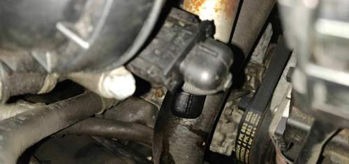

Moin Leute,
mir ist aufgefallen das mein wagen hin und wieder mal lust hat stark zu beschleunigen und mal nicht. Fahre meine e46 330ci jetzt erst seit kurzem und bin voll und ganz von ihm überzeugt.
Dementsprechend beschleunigen ich von der Ampel auch gerne hin udn wieder etwas flotter natürlich nur wenn er warm ist.
Dabei ist mir aufgefallen das er mich mal in den sitzt presst aber dann auch echt heufiger nicht. Und nein ich mache das nicht jetzt an jeder Ampel wenn ich stehe sondern echt nur hin und wieder.
Am schalten kann es theoretisch auch nicht liegen da ein SMG getriebe verbaut ist.
Kann es am SMG liegen es ist manchmal stark am rütteln im leichten anfahren aber nur aber das tut ja an sich auch jede automatik? Oder Vanos habe da ein klackern ausgangsseitig wenn kalt? Oder vlt. DISA?

Hallo
Das mal Beschleunigung da ist und mal nicht hatte ich auch mal bei meinem 330i Touring, irgendwann war dann nur noch die langsame Beschleunigung zu spüren. Dann stand der NWS-Einlaß im Fehlerspeicher, habe dann beide NWS gewechselt und ich hatte wieder volle Beschleunigung und zwar immer 😉
Nimm die NWS entweder original BMW oder Hella 😉
Gruß Stormy

Die NWS kann man nur mit Spezialgerät testen, die werden bei dir auch nicht wirklich defekt sein, es reicht wenn die ein schwankendes oder unklares Signal ausgeben, dann reduziert die DME automatisch die Motorleistung.......
Original kosten etwa 100€ pro Stück, Hella kostet knapp 50€, wenn die billiger sind, sind die meist Schrott. Nimm bitte nicht FebiBillstein, die kannst du entsorgen, bevor du sie ausgepackt hast 😉

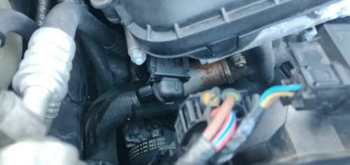

Grad noch mal fix unter die Haube geschaut und siehe da habe an dem Auslass magnetventil öl Verlust da kommt Öl aus dem Stecker und Tropft herunter ist mir garnicht vorher aufgefallen. Kann das auch eventuell an einem Defekten magnetventil liegen?
Hatte eigentlich gehofft das jetzt endlich mal Ruhe ist mit dem Öl Verlust nachdem ich die Öl Wannen und vom ölfilter Gehäuse die Dichtungen gemacht habe ;(

Das kommt nicht vom Magnetventil, das Öl kommt vom NWS 😉
Der Dichtring sabbert bei mir auch etwas, sieht genauso aus 😁
hmmm vlt ist das dann auch der fehlerhafte sensor würde sinn machen. kann man die einzelt wechseln oder macht man die zu zweit?
Habe mit dem Thema Vanos echt null erfahrung gesammelt xD
tja... viele Dichtungen im Motor-/Getriebebereich bestehen aus diesem Material.
Die NWS sollte man immer gemeinsam wechseln 😉
