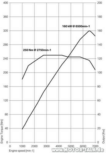

Sag mal Hansi, woher nimmst du denn dein Wissen, wenn ich fragen darf. Deine Behauptung ist nämlich schlichtweg falsch. Der 325i hat bei 6500/min seine Nennleistung von 160kw und fällt danach nur geringfügig auf etwa 155kw ab bis er den Begrenzer bei 7000 erreicht.
Es lohnt sich dennoch, bis in den Begrenzer zu drehen, da ein Hochschalten bei 6500 eine zu geringe Drehzahl im jeweils höheren Gang bedeutet.
Schau dir mal dieses Diagramm an.
Bmw-325i-kurve-b
