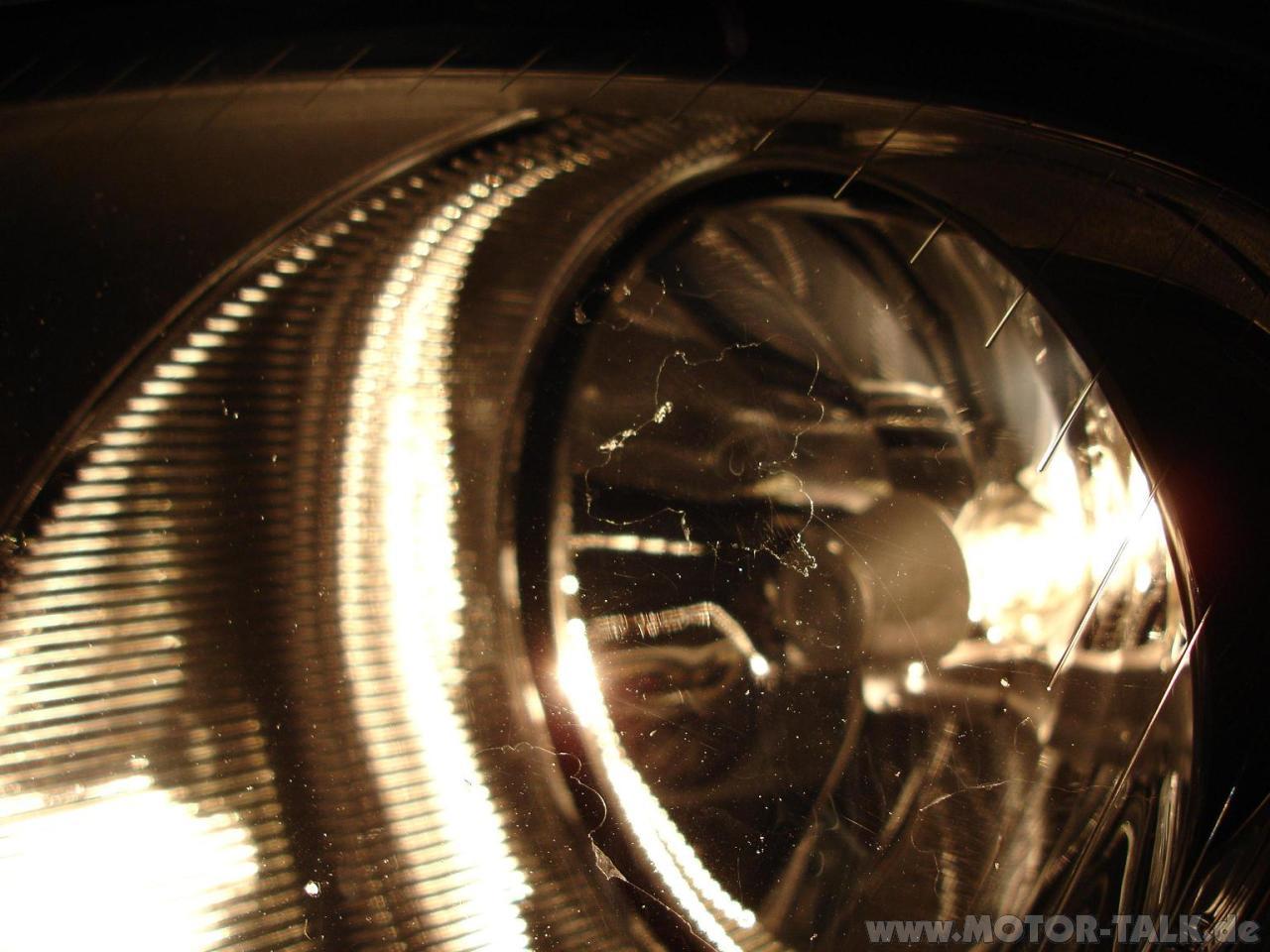

ich besitze einen Caddy Life mit EZ 12.2008, also MJ 2009, den ich 12.2009 gebraucht gekauft habe.
Beim Waschen des Fahrzeuge habe ich festgestellt, dass sich an beiden Scheinwerfern (Hauptscheinwerfer) eine ganz dünne Beschichtung löst.
Es nur erkennbar, wenn man ganz nah an den Scheinwerfer ran geht.
Fotografieren lässt es sich ganz schlecht, da der Foto immer auf das Innenleben des Scheinwerfers fokussiert und man die sich lösende Beschichtung nicht mehr sieht.
Auf Rückfrage mit VW Nutzfahrzeuge wurde mir mitgeteilt, dass der Scheinwerfer vom Werk aus nicht beschichtet sei und sich folglich keine Beschichtung lösen kann.
Dann stell ich mir die Frage, was sich bei mir ablöst.
Hat von euch jemand das selbe Problem oder kennt jemand diese Thematik?
Ich habe Angst, dass der Scheinwerfer irgend wann Blind wird und ich Probleme mit dem TÜV bekomme.
Die Suchfunktion brachte kein Ergebnis.
Danke für die Rückmeldungen!

Hallo schreibdoch123,
bei allen modernen Hauptscheinwerfern mit Klarglasoptik werden Kunststoffstreuscheiben verwendet. Sie können in jede (der Karosserie angepasste) Form gebracht werden, sie sind elastisch (Fußgängerschutz!) und leicht!!!
Der aufgewirbelte Straßenstaub (immer mit feinen Steinen versetzt) greift die Kunststoffstreuscheibe wie ein Sandstrahlgebläse an ! Jede dieser Steuscheiben ist i m m e r mit mit einer äußeren Hartlackbeschichtung versehen! Von innen werden die Streuscheiben mit einer Lackschicht versehen, die bei Eintritt von Feuchtigkeit, die Bildung von großen Wassertropfen verhindert, um den Staubeintrag im Scheinwerfer nicht durch ablaufende Wassertropfen sichtbar werden zu lassen!
Unter der Hartlackbeschichtung außen wird noch eine Lackschicht gegen Vergilbung und Rissigkeit aufgebracht.
Diesen "Streuscheibenaufbau" verwenden alle führenden Scheinwerferhersteller (AL, HELLA oder ZKW),
(Ich -->HELLA)!
Wenn die Auskunft von VWN kommt, Caddy-Scheinwerfer hätten keine Streuscheiben-Beschichtung außen, so antworten VW-Mitarbeiter , die keine Detaill-Kenntnis ihrer Zulieferprodukte haben !!!
Sehr starke mechanische Punktbelastung der Streuscheibe und zusätzliche starke Reinigungsmittel mit hochprozentigem Alkoholzusatz, Verdünnung oder Lösungsmittel (Lackreiniger usw.) können diese Hartlackbeschichtung verletzen oder anlösen. Es kommt zu solchen Schadensbildern, wie bei Dir!
Da die Art, der möglicher Weise von Dir verursachten Beschädigung, von K e i n e m zu beweisen oder abzustreiten ist, bleibt der Schaden beim Kunden.
Folgende weitere Vorgehensweise:
Fahre Dein Auto weiter, bis die hartlackfeien Stellen stumpf und milchig werden. Dann in der Bucht einen guten gebrauchten SW beschaffen. Allerdings gibt es bei vielen Autoverwertern gute gebrauchte Scheinwerfer!
Ich hoffe, meine Info trägt ein wenig zur Aufklärung in dieser Diskussionsrunde bei !
MfG Billi 12

Komischerweise fängt die Lackbeschädigung direkt vor der Abblendlichbirne an wo ich die grösste Wärmeausdehnung am Glasschirm habe. Ich denke mal das der Lack hier nicht der Wärmeausdehnung des Kunststoffglases folgt oder umgekehrt und somit Risse im Lack entstehen. Auf jeden Fall ist es keine Steinschlagbeschädigung oder durch unsachgemäße Reinigungsmittel.
War noch nie in der Waschanlage und auf die Kunststoffscheinwerfer habe ich noch nie irgendwas aufgebracht sondern nur mit lauwarmen Wasser sanft abgewaschen, zuvor mit Dampfstrahler......

das ist eine Schutzschicht, die sich da ablöst.
Ist auch bei anderen Fahrzeugen mit Klarglasscheinwerfern bekannt, auch bei VW.
Ist die Schutzschicht erst defekt, wird der Scheinwerfer bedingt durch Sonneneinstrahlung anfangen zu vergilben.
Das es jedoch nach 2 Jahren schon auftritt, ist seltsam.

genau so sieht es aus. Nur sehe ich auch viele >KRatzer< auf den Bildern, sieht aus als hätte wer mit Schleifpapier gearbeitet🙂ISt denn der Lack im Frontbereich noch orginal? Wie alt war der Caddy noch ??? Mal beim freundlichen vorsprechen😁 Bei mir ist bei feuchtem Wetter immer viel Feuchtigkeit in den Nebellampen und auch manchmal etwas am unteren Rand der Hauptscheinwerfer, hat das Problem auch wer???? Gruss Marc

Ich habe jetzt einmal einige Fotos gemacht und habe festgestellt, dass bei eingeschalteten Licht es gut ging. Aus zigg Fotos sind 5 annähernd etwas geworden.

Man kann das Bild z.B. direkt verlinken, so wie hier😉. Und ich habe auch schon einen Caddy gesehen, wo die Scheinwerfer genauso aussahen. Ursache unbekannt, eventuell eine Mischung aus starker mechanischer Beanspruchung von vielen Kilometern und zu scharfem Reinigungsmittel bzw. mit einem Dampfstrahler in der Waschanlage zu nah herangegangen😕😕😕.

Keine Ahnung ob sich da was bei den Scheinwerfern geändert hat, vielleicht gibt es ja generell leichte Schwankungen in der Materialmischung, die sich mit Pech so auswirken können? Auf den Dampfstrahler komme ich nur, weil bei der von mir eher selten besuchten Waschanlage immer ein Helfer mit Dampfstrahler um das Auto herumläuft. Und der geht da teilweise ganz schon dicht mit an den Caddy ran...🙄🙄.
Vielleicht kann sich ja der "Hella-Mensch" vom letzten Jahr noch mal melden, ob die dort auch den Dampfstrahl- und den Waschanlagentest durchführen, neben der Steinaschlagprüfung...
