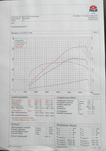

Heute den Termin bei ABT gehabt, was für ein Tag. Morgens um 7:00 Uhr losgefahren, um 7:30 Uhr im Berufsverkehr gelandet 20 km gefühlt in Schrittgeschwindigkeit und um 9:20 Uhr endlich angekommen. Erste Endtäuschung, kein roter Teppich ausgerollt und niemand hat die Tür aufgehalten. 😛
Muss allerdings sagen die Mädels und Jungs waren da sehr zuvorkommend und Nett!
Dann begann das Warten! In der Werkstatt haben sie erst nach dem Steuergerät gesehen bzw. es ausgelesen. Dabei kam zum Vorschein das sie auf ihren Steuergerät einen „alten“ Softwarestand hatten der nicht so gut mit dem Seriensteuergerät zusammengearbeitet hat. Da das Rucken beim kick down vom 3. in den 4. Gang noch ein Thema war, haben sie eine Testfahrt nur mit dem Seriensteuergerät durchgeführt. Zu meiner Überraschung trat auch da das Problem auf, sprich das Problem kommt nicht von dem ABT Steuergerät. Da muss ich wohl mal bei uns nach sehen lassen.🙁 Während der Testfahrt haben sie schon angefangen das ABT Steuergerät mit einem Update zu versorgen. Anschließend wieder eingebaut und ab zur nächsten Testfahrt und siehe da (war nicht bei der Testfahrt dabei) der Testfahrer ist wohl laut Digitaltacho bis 290 km/h gekommen. (Die sind übrigens bei den Testfahrten insgesamt über 80 km gefahren.) Leider war auf der Rückfahrt zu viel Verkehr so dass ich selbst nur mal kurz auf 272 km/h gekommen bin. Dies ging aber erheblich leichter und zügiger wie vorher die 266 wo ich ja nicht drüber hinausgekommen bin.
Nun wollte ich ja noch bei denen auf dem Rollenprüfstand! Da es aber aus deren Sicht nicht nötig wäre da die Probleme ja behoben wären wollten sie erst 168,- Euro dafür haben.😰 Nachdem ich dem guten Mann aber mal kurz die Locken angeföhnt habe ging es auf einmal gratis. Keine Ahnung was die dann noch alles gemacht haben, aber die haben doch tatsächlich 2,5 Stunden gebraucht bis die mit der Prüfung fertig waren. Tippe mal die mussten wohl doch noch den einen oder andern Parameter anpassen damit sie auf die versprochene Leistung gekommen sind.😁

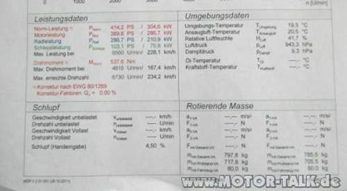

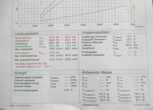

Laut der Auswertung kommt er jetzt auf 414,2 PS (304,6 kw) und 537,6 Nm, die Fachleute hier werden mit den angehängten Daten wohl mehr anfangen können.
Die ganze Aktion hat bei denen von 9:20 bis 14:45 Uhr gedauert, das hat die Literweise Kaffee gekostet.
So, nun zu der Gefühlten Leistung. Jetzt ist der Unterschied sehr deutlich zu spüren und das schon im niedrigeren Drehzahlbereich. Rein gefühlt ist, ab 120 aufwärts, kein Unterschied mehr zu dem S6, er zieht jetzt ohne großen Kraftverlust durch bis man vom Gas geht. Leider nur einmal kurz bis 272 km/h möglich gewesen. Weiß hier jemand wie ich die Bissspuren meiner Frau wieder aus dem Armaturenbrett bekommen kann?😁
Dann wäre da noch die Frage des Verbrauchs, habe vor der Rückfahrt bis zum Anschlag vollgetankt und hier nach 228 km gingen wieder bis zum Anschlag 30,8 Liter rein. Sprich im Durchschnitt lag der Verbrauch bei 13,5 Litern. Muss allerdings dazu sagen das die letzten rund 80 km aus 100 oder 120 Zonen bestand. Die ersten 150 km bin ich allerdings ziemlich digital gefahren, meistens bis auf 250 km/h beschleunigt dann wieder runter bis auf 120 um dann wieder gleich bis auf 250 zu beschleunigen (Verkehrsabhängig.). Muss allerdings wohl mal die Verbrauchsanzeige justieren lassen, der Bordcomputer hat (hier zum Schluss) nur einen Durchschnittsverbrauch von 11,5 Liter angezeigt.
Alles im allen, es war ein langer Tag aber es hat sich gelohnt!

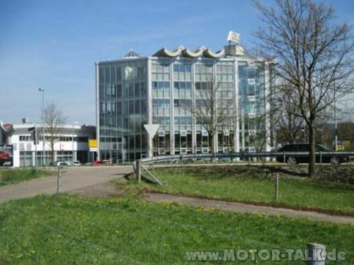

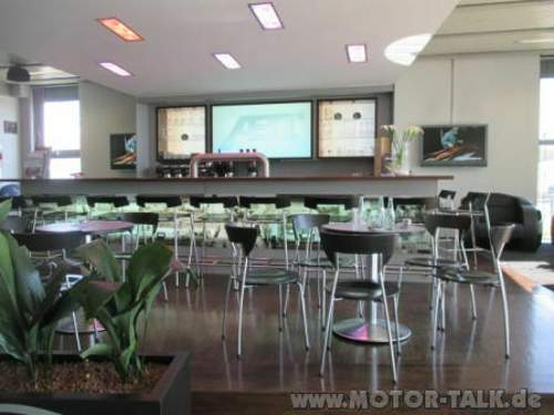

Hier ein paar Bilder von ABT in Kempten.

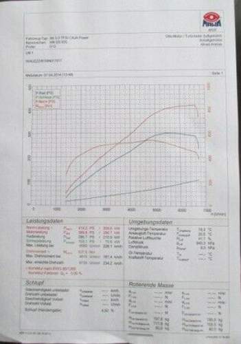

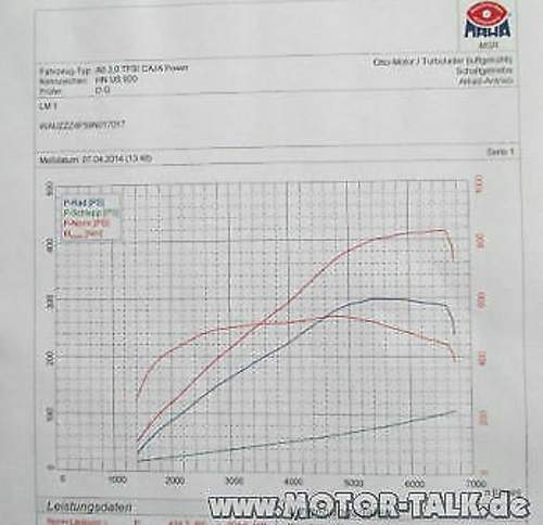

Stell doch mal das Diagramm in lesbarer Auflösung ein!
Schleppleistung über 100ps?!?!

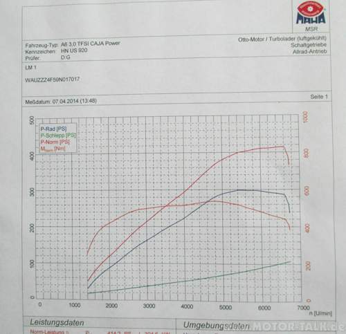

Hoffe das kann man besser lesen, sind nicht komprimiert.
Wegen der Schleppleistung, Räderleistung, usw. meinte ich das die Fachleute wohl doch etwas mehr damit anfangen können. 🙂
Ich kenne mich jetzt da auch nicht sooo gut aus!
Radleistung hast nur 286ps, und Schleppleistung ist 103Ps... nach deren Prüfstand würde ein 2,7Tdi Quattro wohl nur eine Radleistung von 85-90ps haben, weil ja die Schleppleistung die gleiche bleiben sollte!
Ich weis nur, wenn man die Schleppleistung recht hoch hält, dann spuckt der Prüfstand hinterher ne höhere Motorleistung aus... das heißt, ganz leicht auf die Bremse beim Abtouren, schon ist die Schleppleistung höher... 410ps sinds wohl nie...
Aber rausfinden wirst Du das wohl nicht, weil Du je keine Eingengsmessung machen wolltest!
Grad kurz gesucht, schau Dir das mal an, erster Beitrag, der hat nur ne Schleppleistung von 56ps beim 3,0tdi!
Ich schätze deine Leistung auf 370- max 380ps ein!
http://www.motor-talk.de/.../...-eure-pruefstandsmessung-t4068659.html

Natürlich sind 290ps an den Rädern merkbar zur Serie, aber er hat eine sehr teure Leistungssteigerung um 120ps gekauft, und will natürlich mit recht wissen, ob er bekommen hat was er bezahlt hat!
Wenn man jetzt die 415ps nimmt, dann hat er, wenn man von Serie 290ps ausgeht, eine Leistungssteigerung um 125ps bekommen!
Rechnet man die 125ps jetzt von der gemessenen Radleistung weg, so blieben dann vor dem Tuning eine Radleistung von 165ps, und dies glaub ich niemals...
Er wird in Serie in etwa 210-230ps Radleistung haben, und da sind es halt dann doch nur 60-80 TuningPs...
Damit wäre ich nicht zufrieden, denn ich bezahle auch nicht 120L Benzin wenn ich nur 70L reingebracht habe...

Das Ganze schein doch eine Wissenschaft für sich zu sein, bin leider noch nicht ganz schlau daraus geworden. Was ich gefunden habe ist der Link, wo die Schleppleistung „erklärt“ wird, leider nicht genau wie das von statten geht.
http://de.wikipedia.org/wiki/Schleppleistung
Mir ist da nur nicht ganz klar wie der Motor fremd angetrieben werden soll, zumindest nicht im eingebauten Zustand? Mal abgesehen davon was genau sagt mir dieser Wert?
Wenn sich hier jemand damit auskennt wäre eine Erklärung schon mal ganz interessant.
Zum Thema „Normleistung“ und „Motorleistung“ habe ich hier ein Tread gefunden, bin aber noch nicht dazu gekommen ihn komplett zu lesen.
http://www.motor-talk.de/.../...69-auffaellige-werte-t2379120.html?...
Wobei die bei ABT meinten dass sie die Messung erst auf einen „kleinen“ Prüfstand durchgeführt haben und da ein Problem mit der Temperatur hatten. Dann haben sie es auf einen mit einem großen Gebläse noch mal wiederholt. Auf dem kleinen Prüfstand sind sie wohl „nur“ auf 385PS gekommen, auf dem großen dann auf rund 415PS. Die Umgebungstemperatur spielt wohl eine größere Rolle bei den Messungen. Mit anderen Worten, will man Vergleichsmessungen durchführen müssen die Umgebungsparameter fast Identisch sein um ein vergleichbares Ergebnis zu bekommen.
Habe eben noch diese Seite gefunden, scheint auf dem ersten Blick interessant zu sein.
http://www.tts-freunde.de/.../
Im Moment kann ich noch nicht sagen was ich von der ABT Auswertung genau halten soll, dazu fehlt mir noch das Verständnis. Um das Verständnis dafür zu erlangen muss ich wohl noch etwas nachsitzen. 😁

Also merken tut man den Unterschied jetzt schon recht deutlich und gefühlt würde ich sagen es passt. Allerdings können einen Gefühle ja bekanntlich schwer hinters Licht führen.😁
Um einen tatsächlich realistischen Eindruck zu bekommen muss ich wohl mal sehen ob ich einen direkten Vergleich mit einem S6 oder S7 hinbekomme. Da wird sich dann zeigen ob man auf „Augenhöhe“ oder einfach nur hinterher fährt.🙂
Ha, gerade ist mir ein ganz kleines Licht aufgegangen. Die Radleistung plus die Schleppleistung ergibt die Motorleistung, soweit so gut. Jetzt fragt sich nur wie die Formel nach EWG 80/1269 aussieht um auf die Norm-Leistung zu kommen. Da muss es doch eine genormte Formel geben die für alle Leistungstest gilt, oder?😕
