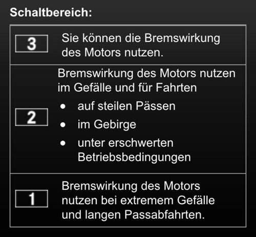

Was muss ich denn nun einstellen, um bergab die Motorbremse zu nutzen? Mehrmals in Richtung Minus drücken, bis der 3. Gang im Display angezeigt wird? Ist echt nicht zu erlesen in den Beiträgen hier.
Ja!
Wenn du den Wählhebel nach links drückst, erscheint im Display D6 oder D5 oder D4 oder D3 oder D2 oder D1, die Ziffer gibt den maximalen Gang an, in den das Getriebe schalten darf.
Die Motorbremse wird in den Stufen D3 - D2 - D1 genutzt.
Um die Automatik wieder zu aktivieren, musst du solange den Wählhebel immer wieder nach rechts drücken, bis nur noch das D im KI steht.
Steht aber auch alles genau beschrieben in der Betriebsanleitung deines Fahrzeuges.
Fullsizerender
...um wieder in den normalen Automatik-Modus zu wechseln, musst du garnicht mal so oft tippen, bis das D wieder ohne Ziffern erscheint.
Es reicht, dass du einfach den Wählhebel eine kurze Weile in Richtung "+" gedrückt hältst.
D.h. wenn du z.B. gerade in "D2" bist, musst du nur den Wählhebel für ca. 2 Sekunden in Richtung "+" gedrückt halten und er wechselt in "D"
