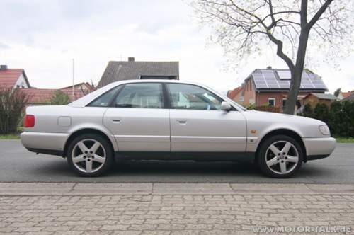

Hallo Leute,
mein Vater fährt eine A6 C4 Limo, Fronti, 2,6er Motor.
Nun möchte er wie hier schon oft gefragt eine leichte Tieferlegung haben, die nicht zu hart ist.
Die Entscheidung fiel auf Federn, da vor ein paar Jahren erst neue Sachs Gas-Dämpfer (Ersatz für Original, keine Tieferlegung o.Ä.) verbaut wurden.
Ich habe schon so viel hier rum gesucht und gelesen, aber die meißten scheinen ja hier gleich Dämpfer+Feder verbaut zu haben.. was passendes habe ich nicht gefunden.
Auf ein paar Bildern habe ich 40/40 Federn gesehen, auf denen der Arsch nicht hängt, andere beklagen sich wieder darüber. (Ich denke, da spielt der größere Radkasten auch ne optische Rolle)
Ich brauche also eine kleine Beratungsrunde, wobei zu erwähnen ist, dass eine LPG Anlage eingebaut ist und der Radmuldentank sicher nochmal mit 50kg zu buche schlägt (also nochmal Hängearsch^^)
Im Anhang noch ein bild vom momentanen Zustand. Abstand Reifen-Radkasten:
Vorn ~90mm, Hinten ~70mm.
Jetzt seit ihr dran, danke schonmal.

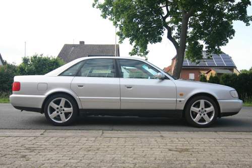

Soo Leute,
ich weiß, der letzte Beitrag ist ein wenig her, aber Paps hat lange überlegt.
Danke für die Bilder und die Beratung. Nun möchte ich den Thread auch komplettieren für die, die nach mir kommen^^
Eingebaut wurden nun 35/30er Pro Kit Federn von Eibach (E1515-140).
Ein Nachher Bild habe ich angehängt. Es wurde mit ziemlich vollem 50l Radmuldentank gemacht.
(Jetzt müssen nurnoch größere Felgen her 😁)
Frank
Img-8845

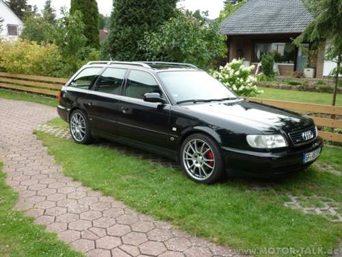

Ich hab Weitec 40/40 drin in verbindung mit Sachs  Sachs Advantage Dämpfern. Vom Hängearsch wurde ich leider nicht verschont. Weitec bietet aber ein höherlegungskit für die hinterachse an. Gesehen hab ich das leider noch aber ich werde es mir einbauen. Kostet glaub ich um die 50€.
Die Kombi Weitec Sachs find ich optimal. Nicht zu Hart nicht zu Weich aber doch schon etwas Sportlicher.
www.motor-talk.de/fahrzeuge/1664/audi-100-c4-4a
Die Bilder waren kurz nach dem Einbau gemacht worden, er kam vorne noch etwas runter aber nicht viel. Hab nen 5 Zylinder ich denke mal der V6 wirds sich noch etwas mehr drücken.
Ich muss aber auf jedenfall noch was an der Hinterachse machen. Mit 5 Leuten und vollem Tank schleift es des öfteren mal. 😁

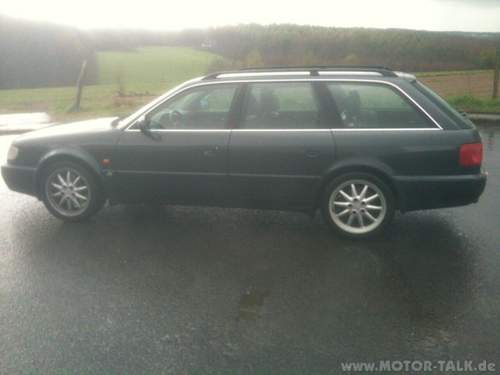

Wenn er richtig Tief möchte, Schau dir meinen in meinem Profil an, ich fahre KAW Federn 55/35 aber gekommen ist er 70/45.

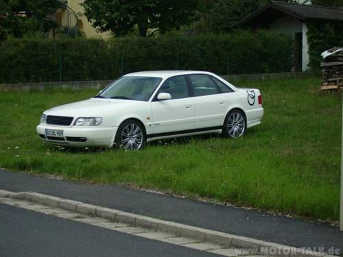

Mit den richtigen Federn von H&R kommt er so runter---->

Also die KAW (55/35) sind auch nur bei den schweren S-Modellen so tief.
Mario fährt mein altes KAW in seiner 2.6er Limo und das sieht in etwa so aus wie Alex sein Avant.
Auch Alex 256 hatte die Damals in seinem 2.6er und war voll zufrieden.
Mein 4 Zylinder sah damit so wie im Anhang aus.
Pict3309
