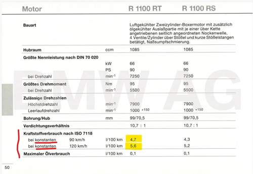

Der Verbrauch war bei der R1100RT damals bei konstant 120 Km/h mit 5,6 L/100KM angeben. Also ohne Beschleunigungsorgien. Auch die aktuellen Motoren, egal ob PKW/Motorrad fangen an zu saufen, wenn man sie fordert.

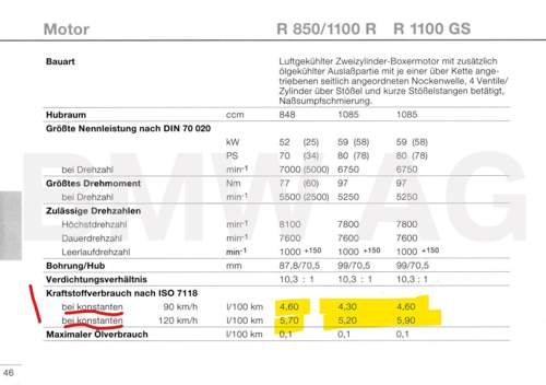

Die damaligen Angaben nach DIN 7118 dürften genauso weit von der Realität entfernt gewesen sein, wie die Nachfolgenorm NEFZ oder WLTP
Laborbedingungen
Keine Steigungen, Gefälle, kein Wind, Fahrer mit enganliegender Lederkombi ausder 70KG Klasse. Ohne jegliche Sonderausstattung oder Koffer. Erhöhter Luftdruck (Rollwiderstandsoptimiert). Die konstanten Geschwindigkeiten wahrscheinlich sogar noch auf der Rolle gefahren, ohne die Beschleunigung mit einzubeziehen.
Ich kann leider keine Angaben zur alten ISO 7118 mehr finden.
Die Angaben für die R, GS sehen übrigens nicht besser aus. Die 11er GS ist bei konst. 120 sogar mit 5,9L angegeben 😰 Saufziege 😁
Siehe Werksangaben:
Verbrauch RS-RT
Verbrauch 850/1100 R-GS
Bei der GS hängst du voll im Wind, mehr als bei der verkleideten RT.
