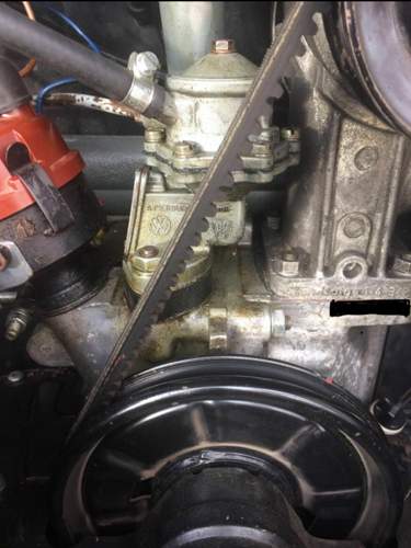

Wie bei allem macht auch der Zahn der Zeit nicht vor der Benzinpumpe halt.

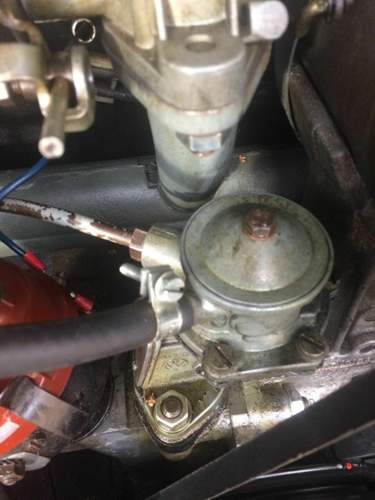

Ich musste leider feststellen, dass diese „schwitz“. Nun möchte ich gerne die 56 Jahre alten Membranen und Dichtungen durch neue ersetzten. Leider habe ich schon mal gehört, dass viele der angeboten Überholsätze nicht das gelbe vom Ei sind. Wo finde ich einen Satz in guter Qualität?
Anbei ein paar Bilder.

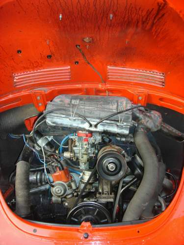

Bevor ich ihn abgestellt habe war alles sauber. Erst als ich einen Monat später rein zufällig die Haube geöffnet habe sah die Pumpe so aus.
Sollte wirklich Blowby die Ursache sein, wäre dann nicht alles verölt?
Außerdem roch der Film nach Benzin.
Wie gesagt, Pumpe überholen macht nach zig Jahren sicherlich sinn aber das auf den Bildern ist ein Ölfilm- Benzin verdunstet rückstandsfrei
Ich frage mich nur, wo der herkommen soll. Der Käfer wurde einen Monat lang nicht bewegt und wie gesagt war davor alles sauber.
Er wurde nach der kompletten Reinigung der Pumpe kei einiges mal angeschmissen?
Nur kurz um vom Waschen in die Garage zu fahren.

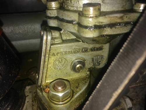

Ich glaube, dass eher die Dichtung unter der Pumpe defekt ist.
Der Rest vom Motor ist sauber.
Anbei ein Bild.
irgendwann versagen die Dichtungen oberhalb und unterhalb des Bakelit-Sockels oder/und der Bakelitsockel selbst. Oft genug selbst erfahren.
Hier ein Bild, wie ein Motor aussehen kann, wenn der Sockel und seine Dichtungen hinüber sind.
Auch beim letzten Fall, bei dem man normalerweise auf den Ölkühler setzt, war es dieser Sockel plus Dichtungen. Nur ein Rat...muss nicht die Pumpe sein...

Danke. Dann werde ich alles säubern und die Dichtungen erneuern.
Überholen werde ich die Pumpe im selben Zug ebenfalls - muss eh ausgebaut werden.
denke aber bitte daran, daß bei den meisten älteren Käfermotoren der Bakelitsockel beim Ausbauen versagt:
https://www.motor-talk.de/.../...toessel-benzinpumpe-t5863436.html?...
Das ist mir bekannt. Hatte schon mal die Ehre bei einem anderen Motor ein Stück herauspulen zu dürfen.
Naja, ob das "Benzin" noch wirklich rückstandsfrei verdunstet, wenn es das jahrzehntealte Fett auf dem Weg von der defekten Membran bis zum Fuss der Pumpe mit genommen hat, wage ich mal zu bezweifeln.
Da der Motor akut bedroht ist, wenn die Membran Benzin durch lässt, würde ich das jedenfalls sehr genau prüfen...
