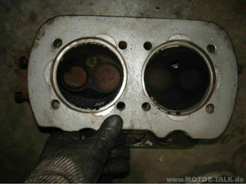

Auf dem ersten Foto ist der Zylinderkopf. Wie kann es passieren, dass ein Ventil platzt oder einreisst. Bin ich da einem grösseren Motorschaden entgangen?

Das mit dem Ventil ist schon ein netter Schaden, da hast du Glück gehabt. Es hätte abreissen können.
Das Ventil kannst du ersetzen. Wie sieht der Sitzring aus? Der dürfte auch was haben.

Es ist leider keiner darauf eingegangen, aber für Deinen Ventilschaden muss es ja einen Grund geben. Den sieht man auch.
Dein Motor läuft viel zu mager.!

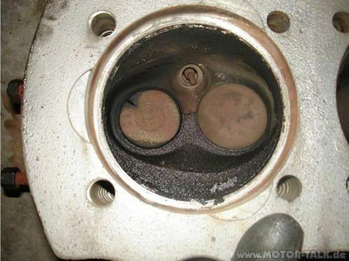

Der benachbarte Brennraum scheint auch so rehbraun zu sein. Wie sieht es denn in dem anderen Zylinderkopf aus? Ich denke genau so. Im Normalfall sind die Brennräume schwarz, von Ölkohle und die Auslass-Ventile teilweise schwarz und bisschen braun. Nach Rissen in den Köpfen würde ich deshalb auch intensiv suchen. Auch lockere/gerissene Ventil-Sitzringe, aufgrund der grossen Hitze. War Dein Lüftergebläse nicht ordentlich dicht drauf? Die Zylinder total verdreckt? Die Luftklappen nicht geöffnet? Der Zünd-Zeitpunkt zu früh? Das Ansaug-Gestänge undicht? Ein Sport-Luftfilter drauf? Deine Düsen im Vergaser halb zu? E10 getankt? Oder hast Du den einfach nur permanent mit Vollgas über die Bahn geprügelt?
Die genannten Dinge müsstest Du abstellen, falls dem so war. Sonst reicht es für die nächsten 30Jahre nicht.😉
Der Benzinverbrauch wird gut gewesen sein. Die Quittung ist der kaputte Motor.
Bei den Zylindern musst Du auch genauer hingucken. Wenn Du die wieder verwendest, würde ich nach kurzer Einfahr-Phase einen Kompressions-/Druckverlust Test empfehlen. Die Pleuel kannst Du auf Spiel prüfen und das obere Pleuel-Auge genauer ansehen. Genau so auch die Kolben-Bolzen. Das Kurbelwellen-Achsialspiel messen. Dann kannst Du den Ventilhub der Nockenwelle nach messen. 8mm glaube ich, beim Serien-Motor. Wenn Du dort nichts auffälliges findest und der Öldruck bislang I.O. war, dann belasse es bei der Reparatur der Ventile.

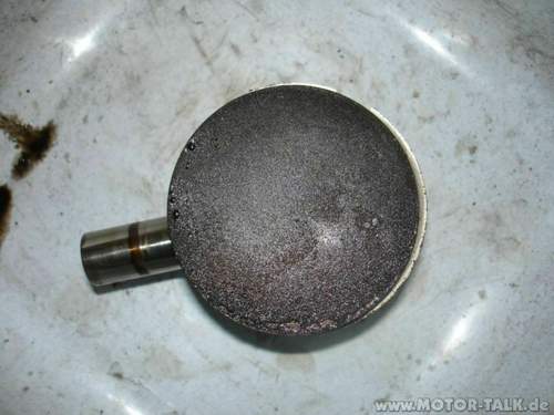

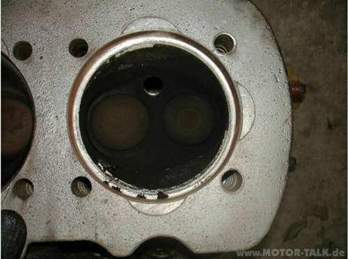

Der andere Brennraum ist wie auf den Bildern zu sehen viel schwärzer. Wie der andere Zylinderkopf aussieht müsste ich nachgucken. Jedoch fand ich die Zylinder schon verdreckt die Kolben hatten eine sehr dicke Kohleschicht und sind auch etwas angefressen. Ein Bild von den Zylinder habe ich beigelegt. Schnell gefahren bin ich nie weil ich normalerweise höchstens 90km/h fahre. Zusätzlich wäre es vlt interessant dass der Motor viel mit LPG betrieben wird.

Kolben
Zylinderkopf 1
Zylinderkopf 2

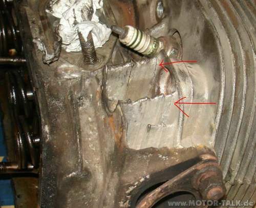

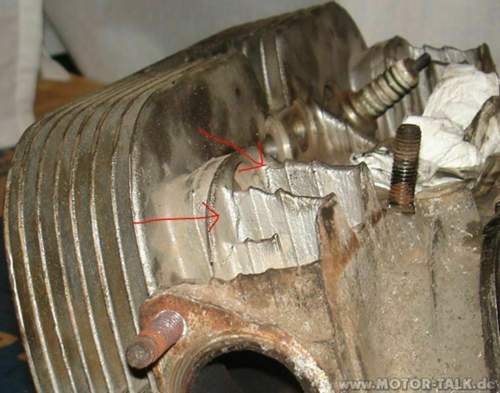

Heute wollte ich den einen Zylinderkopf schonmal reinigen da sind mir Risse  aufgefallen.
Sind Risse an dieser Stelle schlimm oder ist das egal?? Hat doch keinerlei Auswirkungen oder doch??
