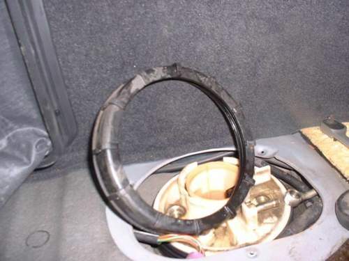

Nach warscheinlich falschem Einbau der Benzinpumpe, original von VAG, in einer freien Werkstatt (80EUR fuer Arbeit) bleibt mein A8 3.7 quattro 1996 , mit 1/3 Tankfuellung stehen.
Ich hatte ich dem Mechaniker die Anleitung oben auf sein Notebook ueberspielt , trotzdem sagte er hat 4 Stunden fummeln muessen und brauche die Anleitung nicht.
Nun will ich selber ran und die Benzinpumpe nochmal ausbaun und richtig einbaun.
Hab eine endoskop-kamera gekauft um die beschriebenen Feinheiten auch Innen zu sehen, dafuer haette ich gern genauere Tips fuer den richtigen Einbau.

Die Kraftstoffpumpe befindet sich in einem großen Plastikgehäuse (im Folgenden "Pumpeneinheit", offiziell "Kraftstofffördereinheit"😉, welches an seiner Unterseite eine Leitung bzw. einen Leitungsanschluss besitzt. Dieser Anschluss greift bei korrekter Positionierung in eine entsprechende Aufnahme unten im Tank (von oben gut sichtbar bei komplett ausgebauter Pumpeneinheit). Über diesen Anschluss wird aus einem tiefgelegenen Punkt des Tanks Kraftstoff angesaugt. Wenn Anschluss und Aufnahme von Einheit und Tank bei Einbau der Einheit nicht richtig ineinander greifen, saugt die Pumpe stattdessen am unteren Ende des Plastikgehäuses an - dieser Punkt liegt jedoch viel zu hoch, weshalb nur bei vollem bis halbvollem Tank Kraftstoff gefördert wird.
Der Trick besteht im Wesentlichen darin, die Pumpeneinheit beim Einbau richtig zu drehen und erst ganz zum Schluss senkrecht herunterzudrücken. Bei mir war es sogar so, dass die Einheit beim Einbau erst ca. 3 cm über dem Rand hing und dann durch ein bisschen hin- und herdrehen plötzlich durch ihr Eigengewicht absackte und dann bündig oben am Tankrand (dort, wo zum Schluss der große schwarze Plastikring aufgeschraubt wird) aufsaß - genau dann ist die Verbindung der Anschlüsse hergestellt.

..in dem Bild mit dem Titel "005" oben im Thread zu sehen. In der mittleren Darstellung sind zwei Punkte -1- und -3- hervorgehoben, diese Anschlüsse müssen richtig sitzen.
Füllstutzen: der Schlauch kommt von da , den baut man nicht aus aber beim ersten mal Benzinpumpe ausbauen koennte man den aus dem Clips druecken beim rausfummeln , wenn man den Dreh noch nicht raus hat , deshalb Kontrolle:
-1- sieht man nur mit spiegel , kannste aber auch dann beim zweiten mal wenn dus einmal kapiert=gesehen hast mit der hand reinklipsen und fuehlen ob es richtig sitzt der flexible riffelschlauch vom benzin-einfuell-tankdeckel muss in ein plastik Clips drinnsitzen , ist sehr locker , sind leichte plastikteile ; warscheinlich wenn der schlauch woanders rumhaengt nimmt er der Benzinpumpeneinheit platz weg und du kannst sie nie richtig einbaun
wie sie getauscht wird ist ja , des öfteren schon beschrieben , einfach die fotoserie nacheiander abarbeiten , dann wird es schon gehen :-)
beim wiedereinbau ist es wichtig das die pumpe richtig sitzt , sie fällt dann mehr oder weniger in ihre position , dannach wenn sie sitzen tut , mit der ca 30cm langen schraube am tankboden leicht fixieren , nochmals leicht anheben das mann den dichtgummi um die pumpe legen kann , und dann alles schön fest ziehen .

kannst ja einen neuen nehmen , aber habe einige pumpe schon umgebaut , und etliche schon ausgebaut , dabei wurde nie neue dichtungen verwendet da ich noch nie Probleme dabei gehabt habe , es liegt zu 99% am falschen sitz der Pumpe ,das er bei 1/3 - 1/2 voll , ausgeht , kurze abhilfe des problemes ist dann einfach über halbvoll zu tanken ,
gruß matze
also.....meiner sprang wenn er länger zeit(z.b. 1 woche) gestanden hat schlecht an(langes orgeln) und letztens während des einparkens ganz aus.....so fehlersuche....sprit kam vorne nicht an,tank 1/3 gefüllt....alles klar dachte ich mir,pumpe falsch eingebaut.hab sie ausgebaut(pumpe wurde von audi ersetzt angeblich,weiss aber nicht wann) und sogleich wohl das problem entdeckt.der schlauch der an dem anschluss mit dichtring sitz,der in den trichter gesteckt werden muss wurde beim pumpentausch runtergehebelt und amateurhaft wieder aufgebaut.ich vermute er hat,wenn er länger gestanden hat luft gezogen oder ist generell an der stelle undicht gewesen.Bild im Anhang....
übrigends merkt man beim einbau ganz gut ob die pumpe da sitz wo sie hingehört...man spürt wie sie reinrutscht bzw. beim rausziehen auch rausrutscht
