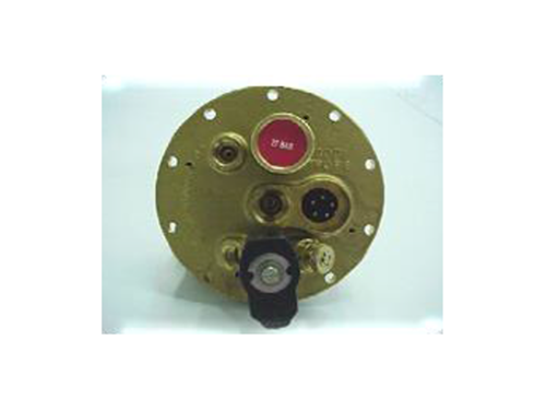

Die Icom hat auch ein Multiventil. Das geht anders ja garnicht.
Am Multiventil (unter der schwarzen Abdeckung mit den 4 Inbusschrauben) befinden sich uA:
Betankungsleitung
Zulaufleitung
Rücklaufleitung
Ein Absperrrädchen!!!
Kabelsteckverbindung
Das alles hat aber nichts mit deinem Startproblem zu tun!

Hier mal 2 Bilder eines ICOM 1 MV.
Am schwarzen Magnetschalter befindet sich ein kleines Rädchen zum Zu drehen.
Manchmal sitzt der Magnetschalter (drehbar) sehr ungünstig und verdeckt somit die Sicht darauf.
MV eingebaut und angeschlossen
MV Rohzustand
