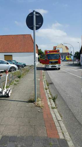

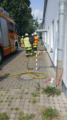

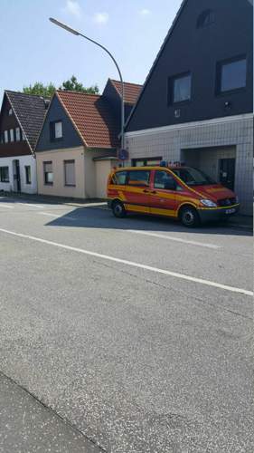

HEUTE SIND WIR DANN FAST IN DIE LUFT GEFLOGEN 😉
Fahrzeug sprang wieder kaum an, fing dann nach ca. einem Kilometer auf der Autobahn bei 120 an zu ruckeln. Sind sofort wieder abgefahren, sind eine Ausfahrt weit gekommen und dann langsam wieder Richtung Nachhause.
An der ersten Ampel wollte er dann fast ausgehen, zum Glück hat ein guter Freund genau dort seine Smartrepair Werkstatt. Ich bin dann dort auf den Hof und sofort Motor aus und Haube auf.
Zischen und alles voller Gas, obwohl ich auf Benzin fahre und die Gasanlage ausgeschaltet ist. Ich sofort Kofferraum auf und Batterie abgeklemmt...
Zischt immer weiter und der ganze Hof stinkt nach Gas. Selbst 15 Meter entfernt riecht es noch nach alles nach Gas.
Ich will noch schnell was aus dem Auto bergen und höre innen die Lüftung, hm Solardach versorgt den Lüftermotor auch ohne Batterie. Ich überlege Lüftermotor gekapselt? Bürstenmotor?
Funken? Alles voller Gas?
Statt Adac dann doch lieber die Feuerwehr angerufen, voller Einsatz.
2 große Wagen, 2 kleine Wagen, alles abgesperrt, dann noch zwei mal Polizei usw...
Das Ding hat keinen Absperrhahn. Feuerwehr findet auch nichts zum abklemmen, ruft den ADAC dann selber an. Der kommt und sagt er geht nicht dabei, zu gefährlich...
Dann kommt nach 4 Stunden Absperrung eine Abschleppfirma und verbringt das Fahrzeug mit Feuerwehr Absicherung vor und hinter dem Abschleppwagen in den Hafen auf Gelände zum Abgasen....
Ich bin bedient!
Der Adac Mann und ich vermuten, dass die Anlage falsch repariert wurde und permanent Druck auf den Leitungen hatte. Sobald die Zündung eingeschaltet wurde bekam er Gas und Benzin und soff fast ab. Statt zu wenig zu viel Kraftstoff.
Und irgendwann hat das schwächste Glied nachgegeben und ist undicht geworden...
Es sind ja diverse Ventile vorhanden, normalerweise kann ohne Strom und wenn auf Benzin gestellt ist ja kein Gas an der Einspritzdüse austreten...
Hab mal paar Bilder angehängt, wenn man das darf?
