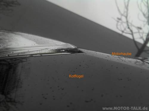

Nun ist es so, dass mir nach dem Wiedereinbau der Scheinwerfer durchaus recht signifikante Unterschiede der Spaltmaße zwischen linkem und rechtem Scheinwerfer aufgefallen sind.
Grade der linke Scheinwerfer scheint ein sehr großes Spaltmaß unter dem Scheinwerfer zur Stoßstange zu haben. Habe aber mehrfach versucht den Scheinwerfer raus, wieder rein zu setzen, das Maß ändert sich aber nicht.
Jetzt stell ich mir natürlich die Frage ob ich einfach zu dumm zum einbauen bin, oder mit das Maß vorher nicht aufgefallen ist.
Beim rechten Scheinwerfer in Fahrtrichtung ist das Spaltmaß innen zum Fahrzeug- also an der Ecke zum "Kühlergrill" wiederrum größer.
Habt ihr ähnliche Erfahrungen gemacht? Spaltmaß nach Wiedereinbau größer? Spaltmaß generell großzügig und unterschiedlich ab Werk? Worauf beim Einbau achten (sitzt eigentlich gut - Gewinde parallel zu den Befestigungslöchern des Scheinwerfer (die haben eh ein Langloch. sicher nicht ohne Grund;-)
Versuche morgen mal Fotos zu machen.
Ich habe nach dem Wechsel der Leuchtmittel auch rumgefummelt, weil mir die Passgenauigkeit der Scheinwerfer komisch vorkam. Vorher hatte ich das wohl übersehen. Ich war dann ohnehin beim FFH, zum Scheinwerfereinstellen und habe ihn auf die Passgenauigkeit angesprochen. Der meine nur augenrollend: "ich zeigen ihnen mal Fahrzeuge, die ganz schlimm sind". Machen kann man offensichtlich nichts...
Anbei mal ein Bild von meinem Focus, schräg von unten aufgenommen.
Auf jedem Parkplatz gucke ich mir andere Autos und Automarken an, ob es nur der Focus ist, bei dem man die Scheinwerfer nicht bündig zur Karosserie kriegt - dem ist wohl so....
Sw-focus
Oh Ok, ist bei dir sogar noch mehr als bei mir!
Das die SW ein bischen höher sind wie Motorhaube oder Kotflügel ist Normal !
Weil würde das z.B genau gleiche höhe sein oder gering tiefer würde die Luft da 1. Verwirbelungen hervorrufen oder pfeifende geräuche.
Wenn Ihr mal genau hin guckt ist auch z.B die fahrer Tür weiter vorstehend als die anfrangs Kante von der hinter Tür zur Fahrertür 😉 Und das sieht sich über das ganze Auto so...
Natürlich kann es sein das der ein oder andere da doch zu häftige spaltmaße hat so wie auf dem Bild
