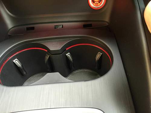

Hat irgendjemand eigentlich mal die Polung des Getränkehalters geändert? Dann leuchtet er rot (angeblich).
@Stuggel schrieb am 26. Mai 2015 um 18:35:41 Uhr:
Ja
Ja
Gefällt mir 🙂 wie muss ich das machen? Auch alles ausbauen?
@Michihsv schrieb am 17. Juni 2015 um 22:43:53 Uhr:
@kodibrain schrieb am 26. Mai 2015 um 22:40:41 Uhr:
Ja
Konsole raus, Stecker der Beleuchtung abstecken, Pins vertauschen, Stecker wieder einstecken, Konsole wieder drauf, fertig

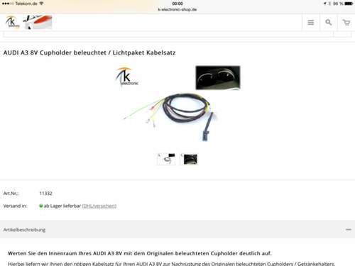

Ich habe hier folgendes gefunden. Also scheint es doch so das der cupholder an 3 Stellen gepint werden muss. Wäre nur interessant welche das sind.
@SirRoedig schrieb am 25. Juni 2015 um 00:06:26 Uhr:
Ob dass der richtige Kabelsatz auf dem Foto ist weiß man ja nicht. Finde ich ein bisschen merkwürdig da an dem Getränkehalter nur ein 2pin Stecker eingesteckt wird.
Liegt wahrscheinlich daran dass es laut k-elek. zwei Varianten des Anschlusses gibt. Ließ mal die Beschreibung durch. Da sind bestimmt die Leitungen des Kabelsatzes parallel angeschlossen. Haben die Wahrscheinlich nur so gemacht weil der gesteckte pin eine andere Bauform hat.
