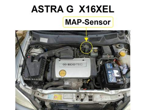

Erstmal festlegen,welcher Motor verbaut ist
Der X16XEL hat nen MAP-Sensor mit Schlauchanschluss separat an der Spritzwand.
Der Z16XE - MAP sitzt auf der Ansaugbruecke.
Über HSN /TSN kannste nicht gehen.
Die sind nämlich identisch.
Baujahrangabe wäre nicht schlecht oder Motorbild.
X16XEL MAP-Sensor

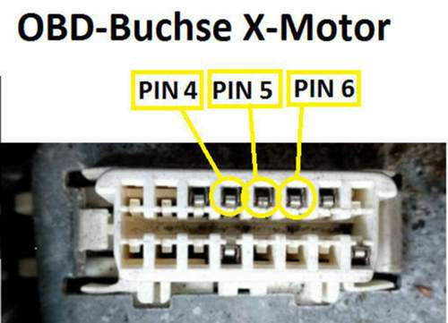

Beim X16xel reicht eine Büroklammer um den Fehlerspeicher auszulesen.

Das mit der Büroklammer hab ich schonmal gehört, wie das geht weiß ich aber noch nicht.
An der OBD-Buchse PIN 6 mit PIN 4 oder PIN 5 ( beides Masse Kl.31 ) brücken.
Und wie bekommt man die Fehler angezeigt? Auf dem Display vom Bordcomputer?
Nein.
Das gibt dann ein Blinkcode mit der MKL ( Motorkontroll-Leuchte )
Drahtbrücke reinmachen und nur Zündung einschalten.
Die MKL fängt an zu blinken.
1 x blinken = 1
2 x blinken = 2
usw.
10 x blinken = 0
Codes sind 4-stellig.
Wenn's durchgehend blinkt,dann ist der Fehlerspeicher leer.

Ah ja, ausblinken ist das Stichwort.
Alles klar, danke.
