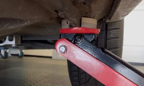

Mir ist gerade am Golf was aufgefallen, davon ab, dass die Schweller Kante auf den ersten 20-30 cm fehlt ist er da so eingedrückt, was würde der TÜV dazu sagen und vor allem wie passiert sowas, was kann man dagegen machen? Ich hoffe man sieht es auf dem Bild
eingedrückt ? ist das nicht eh schon ein Rostloch ?
Das ist normal.
Der Schweller ist von innen her geschwächt und halb vergammelt.
Setzt man dann den Wagenheber falsch an, und es wirken dazu noch seitliche Kräfte, gibt der Schweller an der Stelle nach.
Ein verbeulter Schweller ist für den Tüv Prüfer im regelfalle noch kein Durchfallgrund. Wenn der aber zusätzlich so geschwächt ist, und halb durchgerostet ist, dann wird er schnell zum EM. (erheblicher Mangel)
Problematisch sind beim Anheben an der Schwellerfalz immer die flachen Gummiaufnahmen.
Ich empfehle daher eher solche Aufnahmen:
Wagenheberaufnahme
Hier nochmal ein anderes Bild
