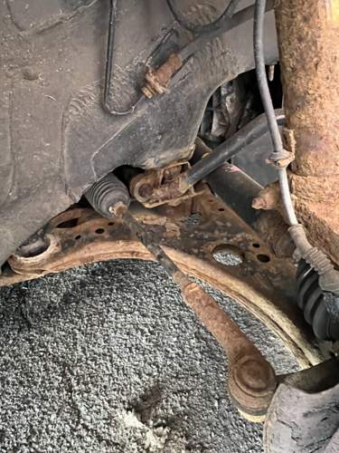

Moin,
ich habe mir für 200€ nen Golf 4 1.6er gekauft mit 196.000km gelaufen, allerdings habe ich heute drunter geschaut und mich hat fast der Schlag getroffen, denkt ihr der Bekommt damit TÜV, wenn ich die Bremsen und den Auspuff erneuer?

Ich würde mal alles abklopfen. So ein Loch im Querlenker ist nicht nur Tüv relevant sondern auch lebensgefährlich

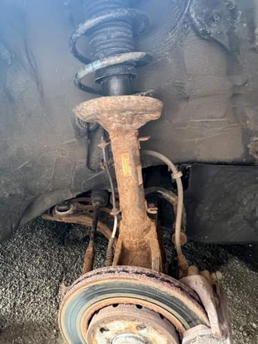

Die Bremsscheibe ist innen auch nicht blank, gelinde gesagt. Sollte man beim Bremsen merken. Für TÜV neu machen.

Bremse, Stossdämpfer, Bremsschlauch, Querlenker würde ich auf jeden neu machen.
Bzw ich für mich würde da wenn eh einmal komplett neu machen.
Ja ich denke auch, dass mindestens der Querlenker neu gemacht werden sollte.
Das ist zum Glück relativ einfach zu machen und nicht allzu teuer.
Schau dir die ganzen Schläuche mal an, ob sie Porös sind. Auch sämtliche Gummis sollten Kontrolliert werden.
Den Rest würde ich grob von Rost entfernen und Corroblock Rostbindefarbe drauf Pinseln.
Das sollte als Zeitwergerechte Reparatur ausreichen.
Dann sieht dad ganze schon wieder Anders aus 🙂
Kommt drauf an wie groß die Rostnarben sind. Dreiecklenker kosten nicht viel und wahrscheinlich sind die Gummilager eh nicht mehr gut. Bremse, hilft nur ersetzen.
Die Schläuche müssen neu egal was das Gummi sagt die Verbindung zum Metall ist so knusprig da kann man sich nicht mehr drauf verlassen wollen zum Verkauf ohne Gewissen kann man versuchen ob der Tüv das durchwinkt aber nicht zum fahren da macht man keine Experimente!

Bremsbelag ist noch gut, kannst du noch Fahren🙂 Ich sehe die Scheibe gar nicht von innen? Aber von außen... schon heftig. Wünsche auf jeden Fall viel Erfolg, wie gesagt ich habe bei mir anfangs auch mit zwei tausend gerechnet am Ende waren es fünf. Aber bei mir haben die Lackierarbeiten hauptsächlich das Geld gefressen. Hier in der Nähe gibt es einen Händler, die ganzen Autos stehen alle auf dem Rasen ich habe mir mal eine Ibiza 1,8t dort angeschaut mit angeblich ca.55tkm und wollte Probefahren. Selten so viel Rost gesehen unglaublich, aber komischerweise bieten die einem immer frischen TÜV an🙂
Guckt euch alleine mal den Bremssattel an, so langsam fange ich doch an zu überlegen, ob ich an der Kiste überhaupt noch irgendwas machen möchte xd

Ja, wie gesagt, ein Groschengrab. Der Stabi sieht auch durch aus. Aber den Sattel kannst du evtl. noch nehmen, der Kolben muss halt gängig sein. Und den Sattel Halter musst du anschauen, sind meistens stark gerostet, hinten vor allem.
