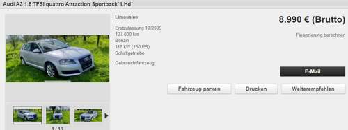

Siehe Bild, bei dem Händler stehen viele Autos und stehen irgendwo auf einer Wiese und gammeln vor sich her. Und wenn die mal eine Zeit lang stehen....
Angebot-a-3-1-8-tfsi
Was meint ihr würde mehr Sinn machen, das alles neu machen, oder die Kiste verkaufen und was drauflegen und einen holen mit einer besseren Grundsubstanz der nicht überall rostet?

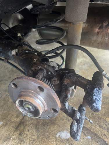

Habe jetzt mal vorne rechts schonmal die Teile entrostet (durchgerostet ist nichts) und hinten links die Bremse auseinander gebaut und musste feststellen, dass es sich schwer drehen lässt
was lässt sich schwer drehen ?
Die Radnabe
Ich hätte die ganze Radnabe mal mit Rostlöser geflutet, ansonsten wohl Radlager nicht in Ordnung. Mit was hast du jetzt die Fahrwerksteile angeschmiert? Corroblock, Owatrol oder Hammerite? Wollte meine Hinterachse auch mal einpinseln.
Hab alles mit Rostentferner vollgeschmiert und das einwirken lassen, dann abgeschliffen und Rostschutz drauf und dann drüber lackiert, damit die Originale Farbe der Teile wieder da ist und der TÜV Prüfer nicht blind wird

?? Es ist nichts durchgerostet oder ausgeschlagen und Teile wie z.b. die Bremsen werden komplett erneuert.
Oder lieber nochmal alles runter machen und mit besagtem Owatrol einschmieren?
