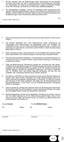

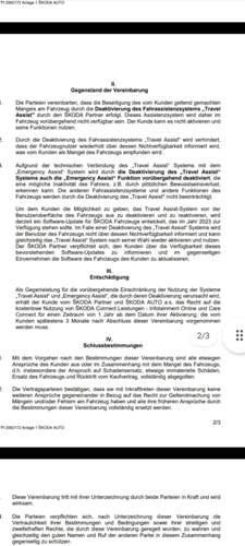

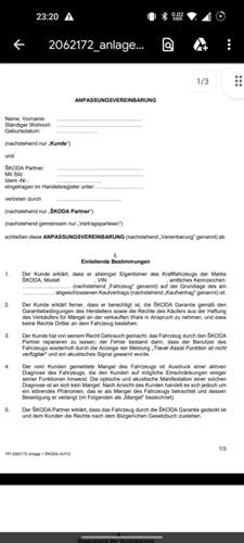

Hallo geschätzte Kollegen und ihr alle da draußen die mit mir leiden müssen.
Damit sich alle ein Bild machen können davon wie die Vereinbarung aussehen soll, siehe Dokument im Anhang.
Echt traurig. Eine echte Lösung wird definitiv nicht kommen.

Habe mein Auto auslesen lassen. Der Lenker bringt einen internen Fehler ist also defekt und die Ursache des Problems. Mag sein das es keine vernünftige Lösung gibt in Moment, das sagt auch der Verkäufer. Aber so einfach lasse ich die nicht davon kommen vom Autohaus. Meine Überlegung ist, mal vom Anwalt ein Schreiben anfertigen zu lassen und auf Nachbesserung zu bestehen. Dann sollen die beim freundlichen das lösen und ggf eine über eine vernünftige Entschädigung nachdenken. Das soll der Anwalt dann aushandeln. Also nochmal für alle - jawoll einen Fehler gibt es, besser gesagt auch diverse Fehler in Fehlerspeicher und die Ursache dafür ist das Lenkrad. Das weiß auch der Hersteller und mein Mitleid hält sich in Grenzen mit dem dö Autohaus, die müssen ja keine Autos verkaufen, könnten auch mit Rüben handeln.
Genau die Erklärung seitens Skoda sollte ich auch unterschreiben, sicher nicht.
Ich habe gestern mal die Batterie abgeklemmt, und siehe da, bis auf Start Stopp und Airbag sind alle Fehler weg. Die quittiere ich jetzt selbst per VCDS. Wollte eh mal so n Dongle kaufen. Welche Hardware empfiehlt sich dafür?
Ein brillantes Schreiben !
Ich mag besonders den Satz in dem steht das man auf alle Rechte verzichtet.
Du Kunde bist Rechtelos !
Könnte man doch gleich bei Vertragsunterschrift mitunterzeichnen.
Den Ausgleich das ebenso nicht funktionierende Online System kostenfrei zu erhalten ist Spitze !
Der Satz das in 2023 Abhilfe geschaffen wird, kann auch alles bedeuten.
Aber bis dahin hat man sowieso keine Rechte mehr .
Ein Mensch bei Verstand wird doch doch das nicht unterschreiben.
Wie schon mal gesagt, verkaufe mal ein Auto mit dem Mangel.
Mit dem Weihnachtsbaum im Armaturenbrett kauft das keiner !
Auch nicht wenn er online Konnektivität im Wert von 70,-€ / Jahr dafür erhält….
Da bleibt wohl nur die Rückgabe.
Genau das ist auch mein Problem, im Anschluss hat man keinerlei Rechte mehr. Zum Glück ist meiner geleast, somit zumindest keine Probleme beim Verkauf...
