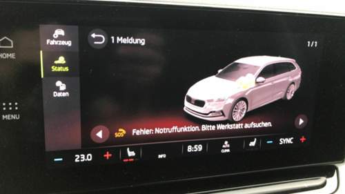

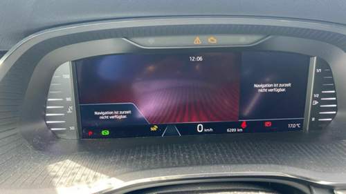

Ich habe seit heute einen Fehler „Notrufsystem“ und Navi/Infotainmenr kommt seit dem letzten Motorstart nur noch bis zum Punkt wo die Benutzereinstellungen geladen werden und bleibt dann dort hängen.
Nervig bei einem neuen Auto wenn kein Navi und Radio mehr geht.
Moin, hilft wahrscheinlicher nicht, sber hast du mal den Ausschalter am Display für 10Sekunden gedrückt? ( Neustart)
Grüsse
Ja hab ich schon probiert. Leider das gleiche.
Auch das Abstellen auf der Baustelle für 10 Stunden ohne Änderung.
Laut Skoda wohl ein bekanntes Problem bei einigen Serien.
Aber es gibt noch keine wirksame Lösung. Morgen um 11 Uhr hab ich erst mal Termin dort.
Zur Not muss er dort bleiben und wenn wieder alles geht hohl ich ihn wieder ab.
Gibt es mal auf kosten von Skoda für 1, 2 Wochen oder mehr nen Leihwagen.
Die werden sich freuen wenn ich nach, wenn es dumm läuft 4 Wochen den neuen Vorführwagen mit 10.000 KM oder mehr auf den Hof zurück bringe
