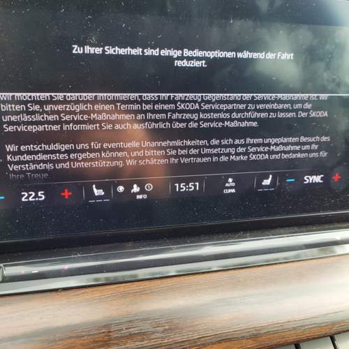

Das Blöde ist ja, die Meldung ist wieder weg und die Aktionsnzmmer war überblendet.Im VIN Check ist nichts.
Grüsse Andreas
@Oggy2000 schrieb am 10. Oktober 2023 um 15:55:54 Uhr:
was denn nun wieder..?
Müsste sich bei solch einer Serviceaktion nicht eigentlich der in der My Skoda App eingestellte Servicebetrieb automatisch beim Kunden melden? So hat mir meine Werkstatt das zumindest mal mitgeteilt. Da ging es allerdings um die üblichen Servicetermine (Ölwechsel etc.) in dem Sinne, dass der Octavia sich bei Störungen etc. beim Autohaus meldet und die dann mit mir einen Termin absprechen.
Dazu musst Du im Infotainment aber auch Deine Zustimmung gegeben haben. Sonst passiert da nichts.
