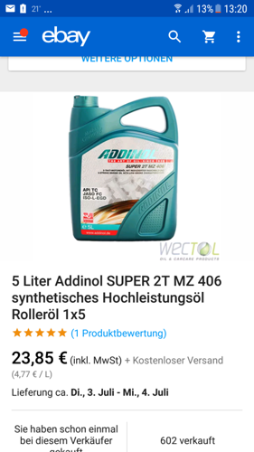

Ist das alles kompliziert
Nein, Addinol MZ406 oder Monzol 5c im Mischverhältnis 1:200 und du musst dir keine weiteren Gedanken machen. Alternativ, einfach lassen. 🙂
Besten dank
Danke Tommy für die Erklärung!
Sollte ich trotz Euro 4 lieber auf Addinol umsteigen um DPF und Kat nochmals zu schonen??
Welches 2Takt öl hat den die bessere Reinigende Wirkung (LM oder Addinol)?? Ich weis die frage ist oft auch Ansichtssache... Aber vielleicht kannnst ja was dazu sagen.

Ich weiß nicht was das Addinol kostet, es war aber glaub das güstigste. Das Monzol liegt glaub bei 28,50 Euro und das LM ist das teuerste. Ich selber, mein Bruder und auch viele Kunden fahren Monzol. Wurde nochmal auf den Einsatzzweck im Diesel hin optimiert, daher reinschütten und keine Gedanken machen.
Denke aber nicht dass das LM, 1:200 dosiert, wirklich Schäden verursacht. Das hatte damals im Test eine leichte Belastung des Oxi-Kats (Vorkat) und damit eine leichte Belastung des DPF da der OXI-Kat für diesen ja eine gewisse Vorarbeit leistet. ICH würde meine LM-Reserven in Ruhe aufbrauchen und dann auf Monzol wechseln.
Gruß, Thomas
Hab jetzt das addinol bestellt.
