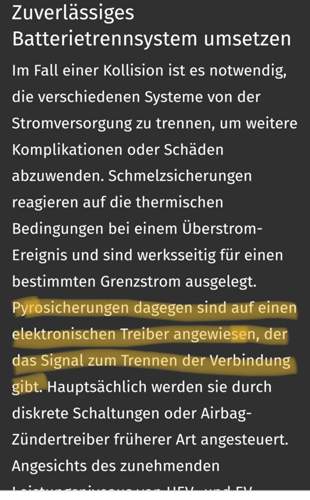

Demnach dürfte die Hochvoltbatterie durch Marderbiss gar keinen Schaden nehmen? Was hat bei den Betroffenen dann den Knall verursacht?
@bitbucket schrieb am 6. Dezember 2024 um 10:55:40 Uhr:
vielleicht erfolgt die Abschaltung der Hochvoltbatterie mit einer Sprengladung, so wie die Abschaltung der Niedervoltbatterie bei Autos mit Verbrennungsmotor bei einem Unfall?
Jukka
Wenn es die Pyrosicherungen (Pyrofuse) der HV Batterie aktiviert, dann hat man ein ganz anderes Problem.
Dann ist es mit dem Tausch eines Kabels auch nicht mehr getan.
Mir wurde gerade von einem BMW Hochvoltspezialisten erklärt, dass der Knall durch die elektronisch ausgelöste Hochvoltsicherung zustande kommt.
Also ja, ich denke auch, dass es sich hier um eine kleine Pyroladung handelt.

@PSchmidde
Elektronisch ausgelöst ist eigentlich nicht pyrotechnisch ausgelöst.
Es gibt auch noch den HV-Trennschalter, den kann man manuell auch ziehen. Ob der damit gemeint ist, kann ich nicht sagen.
@Xentres schrieb am 6. Dezember 2024 um 12:49:24 Uhr:
Bin kein Spezialist, das liest sich in diesem Artikel aber anders.
Beschreibung Pyrosicherung
Damit ergibt die Formulierung dann schon Sinn.
Die werden natürlich elektronisch angesteuert (Auslösesignal).
Der Unterbrechungsvorgang (tatsächlich Auslösung der Sicherung) erfolgt dann aber eben pyrotechnisch.
Die Pyrofuse muss dann auch getauscht werden.
