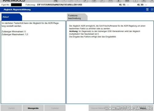

Hallo, das Problem scheint ja auch beim N57 im F11 vorhanden zu sein, und daher wollte ich auch die AGR-Rate ändern.
Beim F11 kommt mit ISTA-D jedoch ein anderer Wertebereich als sonst beschrieben.
E60 und andere: Wertebereich 0..40, Standard 0
Bei meinem F11 (N57, 204PS): Wertebereich 0..1, Standard 0
Weiß jemand, wie das zu interpretieren ist, bzw. was einzustellen ist?
Agr2

Anschließend noch die AGR rate auf +0,4 anheben lassen.
