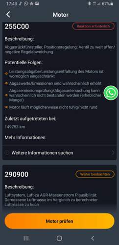

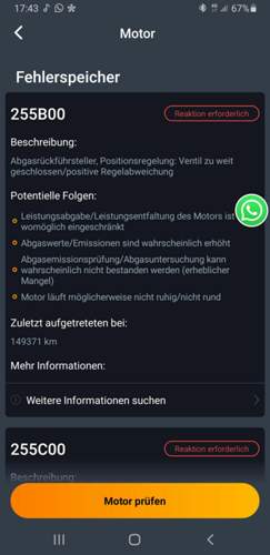

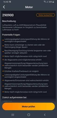

Moin moin,
ich habe mir vor kurzem ein BMW F11er (520er D, 184PS) gekauft. 1-2 Monate später wurde mir die Motorkontrollleuchte angezeigt. Die Firma hat daraufhin den AGR erneuert. Paar Tage später habe ich mein Auto ausgelesen und es wurde mir Abgas Rückführung zu hoch angezeigt. Habe dann den Luftmassenmesser erneuert...das Problem ist, dass er mir den Fehler immernoch anzeigt. Außerdem würgt er (selten) beim Kaltstart ab. Laut der Werkstatt arbeitet der AGR. Ich sende ein paar Bilder von der Fehlermeldung. Ansonsten läuft das Auto problemlos. Hoffe ihr könnt mir weiterhelfen.

...beim Tausch des AGR-Ventils wurde versäumt, die Adaptionen zu löschen - das ist Vorschrift.
Die Endpositionen (Auf/Zu) des AGR-Ventils werden von der Motorsteuerung gespeichert, um im Betrieb kontrollieren zu können, ob das AGR-Ventil diese Positionen auch erreicht.
Ein neu installiertes AGR-Ventil hat - fertigungsbedingt - eventuell leicht abweichende Endpositionen.
Um Fehlereinträge - wie in diesem Fall - zu vermeiden, müssen die "Altwerte" vor dem Tausch gelöscht werden, damit die Werte des neuen Ventils bei Inbetriebnahme gespeichert werden können.
Mit dem BMW-Tester kann man auch nachträglich löschen.
2 Wartungsverfahren sind möglich:
" ABL Adaptionen Luftmassensystem" oder "ABL Adaptionen Abgassystem" (ABL=Ablauf).
Der Umfang der beiden Verfahren ist unterschiedlich, aber beide löschen u.a. auch die AGR-Ventilwerte. Es ist also egal, welches man nimmt.
Das Absterben des Motors hat mit den Fehlereinträgen nichts zu tun. Es kann bei hoher Laufleistung zwar AGR-verursacht sein (starke Öl-Ruß-Ablagerungen in Luftsammler und Einlasskanälen), aber es ist davon auszugehen, dass das erneuerte AGR-Ventil einwandfrei arbeitet und die Fehlereinträge nur durch die o.g. geringfügigen Positionsfehler verursacht sind.

Das wurde zurück gestellt und wurde auch getestet laut Werkstatt arbeitet der AGR-Ventil...
...es ist davon auszugehen, dass ein neues AGR-Ventil mechanisch einwandfrei funktioniert, also nicht schwergängig ist.
Das Fehlerprotokoll zeigt, dass beide gespeicherten Spannungswerte für die Endpositionen nicht erreicht werden.
Wenn die Werkstatt die Adaptionen - wie behauptet - vor dem Einbau gelöscht hat, muss die Signalleitung (Stecker/Kabel) vom AGR-Ventil-Stellmotor zum Motorsteuergerät untersucht werden.
AGR-Ventil und dessen Stellmotor sind ein integrales Bauteil, d.h., wenn das Ventil erneuert wird, ist auch der Stelmotor neu - daran sollte es also nicht liegen.
Warst Du in einer BMW-Werkstatt? Ich frage, weil sich manche mit dem Entriegeln und Abstöpseln des AGR-Steckers schwertun und ihn dabei beschädigen.
