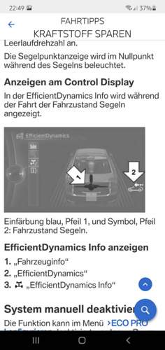

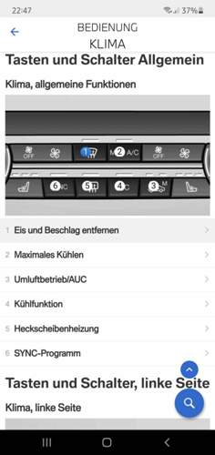

Das liegt daran, dass du wahrscheinlich einen Feuchtesensor hast und der die Klimaanlage heimlich im Hintergrund laufen lässt ohne dass man es signalisiert bekommt. wobei, man bekommt es schon signalisiert aber leider nur wenn man sich das effizient dynamic Menü ansieht. Dort sieht man in der Grafik blaue Pfeile aus dem Armaturenbrett Strömen. Das signalisiert über die Klimaanlage aufbereitete Luft ,also getrocknete Luft.
Das einzige was da hilft ist die Eis und Beschlag Funktion 3 Minuten bevor man den Motor ausschaltet.
Dieser Modus schaltet dann auch die Klimaanlage aus welche von dem feuchtesensor gesteuert wird.
Im Anhang sind die Bilder von den Menüs und einstellungen.
