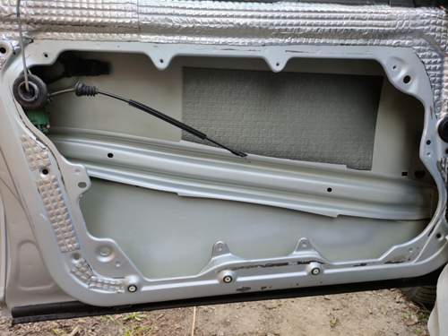

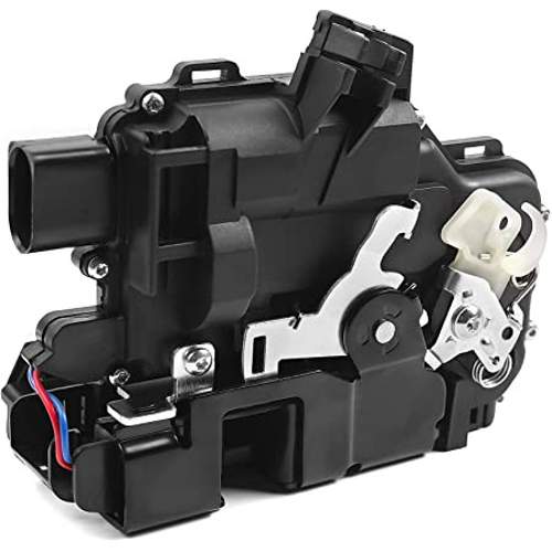

Du kommst dann halt an das türschloss direkt ran zum öffnen. Dann kannst du auch direkt am Hebel ziehen. Der Hebel auf dem Bild und das andere Bild zeigt wo das tür schloss dan ist

@Soullezz schrieb am 2. Februar 2023 um 18:47:40 Uhr:
Hier ein foto
Also die Abdeckung fehlt und es sieht so aus als ob der "Bowdenzug" eingehakt ist.
Was würde passieren, wenn ich den jetzt mit einer Spitzzange ziehen würde?

Bestelle jetzt gleich sicherheitshalber 2 Türsteuergeräte und hoffe das man es damit hinbekommt ... das einzige was mich wundert an der ganzen Sache , das viel was die Elektronik betrifft nicht funktioniert.
