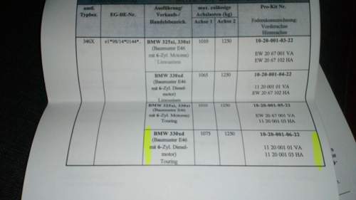

Warum lässt du dein Allradfahrzeug tieferlegen, auf die Idee würde ich nicht kommen.
Die von dir verbauten Tonnenfedern werden vermutlich nicht den Anforderungen gewachsen gewesen sein, allerdings sind auch die Originale für kurze Lebensdauer bekannt, bei meinem 325xi waren die bei 115.000 km fällig, allerdings zieht der im Urlaub auch einen 1.600 kg Wohnwagen.
Von meinem 325xi weiß ich, dass sich viele Teile von denen der Hecktriebler unterscheiden und die richtigen Tonnenfedern sind nicht ganz einfach zu finden. Die vom Allrad unterscheiden sich wahrscheinlich vom Hecktriebler.
Hast du das vorher geprüft und ggf. berücksichtigt?
Naja, weils mir optisch besser gefällt. Tut ja auch nichts zur Sache. Ich weiß dass die originalen Federn nicht lange halten. Deswegen Frage ich ob jemand Erfahrungen bzgl. Der Eibach hat.
Ich habe die Federnkennzeichnung oben dazu geschrieben. Diese sind nur für den 330xd Touring zugelassen. Selbst die hinteren von der Limo haben eine andere Nummer.
