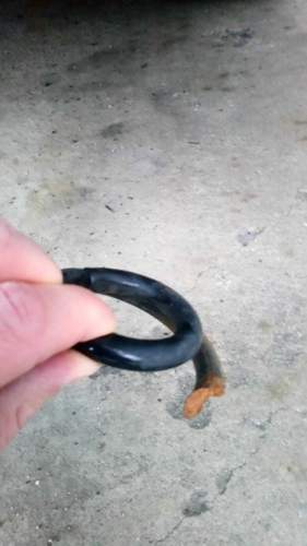

Vielleicht kann mir jemand von euch kurz helfen:
als ich heute in die Arbeit gefahren bin und ich nach ca. 10km an einer Ampel losfahren wollte, gab es einen so lauten Knall dass ich erst gedacht habe mir sei jemand rein gefahren.
Nur es war weit und breit kein anderes Auto.
Ich konnte mir einfach keinen Reim machen was das war.
Durch einen anderen Beitrag kam ich dann auf das Thema Federbruch.
Hab auch grad an der Feder hinten links einen Bruch feststellen können-
nur frage ich mich jetzt ob das wirklich so einen lauten Knall erzeugen kann.
Zumal ja wirklich nur das unterste Spitzchen der Feder weg ist.
Die Feder wird auf jeden Fall ausgetauscht
Was meint ihr dazu?

Wird wohl das Geräusch der brechenden Feder gewesen sein. Mir ist damals vorne die Feder beim einsteigen ins Auto gerissen, hat sich angehört wie eine zerbrechende Glasflasche die man auf den Boden wirft.
Hat sich bei mir eher angehört wie mit dem Vorschlaghammer aufs Getriebe
Ich habe damals gar nichts davon mitbekommen, sofern die Tonnenfedern nicht schon beim Kauf gebrochen waren, was aber eher unwahrscheinlich ist.
Sagt einem manchmal tatsächlich nur der TÜV, dass die gebrochen sind.
Meine linke hinten ist auch gebrochen. Nur durch zufällig beim radwechsel gesehen.
Werde die mal bei Gelegenheit tauschen...wenn Wetter besser und so
