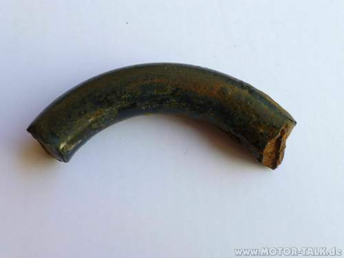

Beim Intervall-Service stellte der Freundliche fest, dass bei meinem Passat Variant 1.4 TSI, EZ 04/2008, 87.000 km, beide Federbeine hinten gebrochen seien.
Ist das bei diesem Alter des Wagens "normal"?
(Nein, ich fahre nicht im Gelände oder mit überladenem Fahrzeug oder mit Anhänger.)

Mich hat's auch erwischt. Wurde beim 90000er Service gefunden. Laufleistung lag bei 87000km. Wirklich geklappert hat da aber nix. Ich fahre das Auto zu 99% faktisch leer! eine überdurchschnittliche Beanspruchung kanns also nicht sein.
Ist wohl nach meiner Erfahrung ein typisches VW-Problem, dass der Federn noch unter 100000km brechen. Der Passat meines Vaters hatte das auch, bei bei fast identischem Kilometerstand.
Kosten bei VW jedes mal rund 400€, weil die Federn ja auch von keiner Garantieverlängerung abgedeckt sind.

Da wir die gleiche Laufleistung haben, mal eine Frage. War die Beschichtung der gebrochenen Feder noch unversehrt?

Hab nur ein Bild des abgebrochen Teils der Feder gemacht. Der Bruchkante nach fahre ich schon länger so ohne es gemerkt zu haben. Erst mit dem wechsel von Winter auf Sommer hat es sich bemerkbar gemacht.
P1020446

Ganz ehrlich, keine Ahnung. So genau hab ichs nicht betrachtet. War mit dem "Serviceberater" bei der Inspektion drangestanden und haben das angeschaut, war halt am unteren Ende gebrochen, aber noch in der Aufnahme. Wer weiss, wieviele Kilometer ich damit schon gefahren bin. War für mich in dem Moment halt klar: Kaputt -> Neu
War in dem Moment mehr von den zugehörigen Bremsscheiben fasziniert, die heftig tiefe Riefen hatten...
War beim Freundlichen.
Eine Feder kostet ca. 107 Euronen, nicht schlecht ^^
Hab auch TN: 3C0 511 115 AR, Farbcode: blau; lila; 3x gelb
