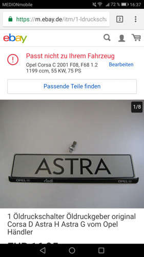

Hallo Marius du meinst den für 16,95€? Da ist kein Bild und ist der mit Bronzefilter oder so wie oben der Topran? Der link oben von ebay den Original GM opel ist auch die neuste Version, die sind jetzt ohne Bronzefilter, warum eigentlich? Sollen die besser sein?
Kann ich denn den Topran auch benutzen oder schadet er nur meinen corsa? Der soll ja für meinen corsa passen..sonst probier ich das erstmal mit den Topran.. Ich glaub der mit Bronzefilter für meinen corsa gibt es nicht mehr. Auf ebay hab ich zwar original GM öldruckschalter mit Bronzefilter gefunden aber wenn ich meine Fahrzeugdaten eingebe z.b. 0035 395 Schlüsselnummer dann erscheint das es nicht für mein corsa ist.. Und es gibt sehr viele öldruckschalter original GM mit neuste Version, ist es so das man von opel jetzt die neuste version bekommt ohne Bronzefilter?

Genau den für 16,95. ist für alle Z-Motoren passend, bis auf die erwähnten Ausnahmen in der Beschreibung.
Bilder sind auch dabei, siehe Anhang.

Bei mir sagt er wenn ich auf Fahrzeug auswählen gehe das er nicht zu meinen corsa passt.
Screenshot-20180728-163732
Ruf doch bei dem Händler Mal an.
Der ist bei mir um die Ecke und sehr kompetent.
Die können dir mit Sicherheit weiterhelfen.
