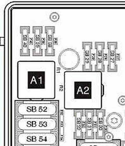

Wenn die Anschlussbox draußen ist und da nichts dran steht, könnte man es mit Messgerät durchmessen. Ich meine ich habe das auch bei mir gemacht als ich die vor 4 Jahren im B7 nachgerüstet habe. War aber E-Box low.
Habe noch ein Bild von oben gefunden für E-Box high.
2020-11-15-18-02
Ah, ok! Jetzt ist der Groschen gefallen! *ichdepp*! Toll wäre jetzt noch Teilenummern für die passenden Pins, die in den T40 Stecker gehören!
Repkabel 6mm2 000979406e. Es bietet jemand einzelne Pins bei eBay an. Allerdings Lettland versandort.
Ok, es scheint da 3 verschiedene Pins (Pinarten) zu geben die man in den T40 stecken kann!
000979308E müsste für die grossen Sicherungen sein (4-6mm²) z.b. SB52 etc
000979406E müsste für die mittleren sein, bis 20 Ampere (bin da aber nicht sicher)
eine fehlt noch für die kleinen Pins...
Gib einfach Mal bei Google "MCP Kontakt" ein. Die Kleinen sind 1.5 dann 2.8 die große 4.8.
Die Teilenummer für das repkabel die ich dir gegeben habe ist für 6mm2. Ist zwar kein MCP Kontakt mehr, aber passt für die ebox. Das 40iger Steckergehäuse.
Geh Mal auf folgende Seite
drive2.ru/b/2982670/
Da hast ne Übersicht
richtig, MCP 4.8 ist für die großen Sicherungen bzw Relais.
Hier ist ne super Liste unter Punkt 3: https://www.a4-freunde.com/showwiki.php?...
edit: die drive2 Liste ist auch gut. gerade erst gesehen.
Also passen alle MCP Kontakte von klein bis gross in die E-Box?
ja, nur den richtigen Kontakt für den Querschnitt nehmen. Also nicht alle MCP. Nur diese: "MCP 6.3/4.8 - Multiple Contact Point - 5,8mm Kontaktbreite"

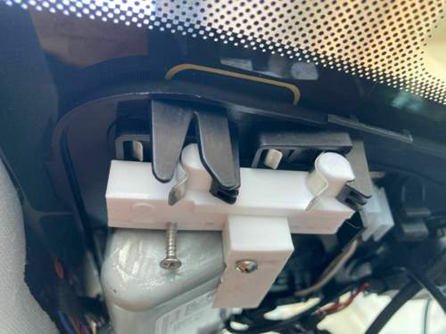

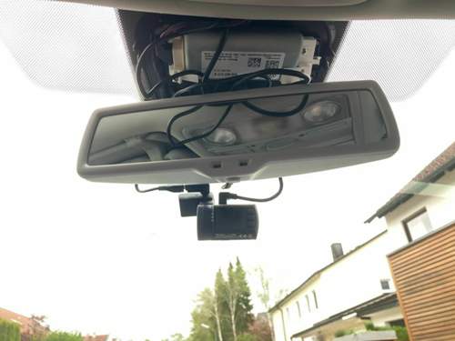

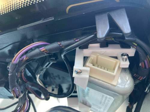

B6 mit LA -> B7 Scheibe FSH mit LA (Halterung) und alter Kamera.
Der "alte" Spiegel passt in dem Fall und die Kabel passen auch.
Und ja, ich hab die B6 Kamera drinnen gelassen. Ich empfehle dazu einen selbst greduckten Adapter. 🙂
https://www.thingiverse.com/thing:4889720
Die alte Kamera scheint ein wenig "dicker" zu sein, wodurch die Abdeckung nicht ganz gepasst hat. Das habe ich mit einem TPU Keil ausgeglichen. Zusätzlich die Haltenasen mit Gewebeband "aufgedickt", scheint gut zu halten. 🙂
Jetzt warte ich ob die PETG Adapter für die Kamera den Sommer in der Sonne überstehen. Sonst brauche ich jemanden, der PC drucken kann oder aus dem Vollmaterial fräst... 😁
