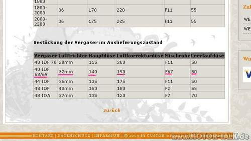

@Vari
Ich habe noch was für Dich.🙂
Unbenannt
Is ja interessant,dann werden die eingedüst für den Fahrzeugtypen (welcher auch immer)auf dem sie gelaufen haben.
Das würde ja auch heißen das sie seinerzeit einfach angeschraubt und nicht für jeden Motor eingestellt wurden.
In der Serie einfach druff damit und los.
Zumindest wieder ein Beweis das an meinen noch niemand rumgewerkelt und experiementiert hat.
Da sie ja immer noch die Serienbedüsung haben.
Ich glaube ich werde mich mal auf die suche machen nach dem Motortyp wo sie so gelaufen haben,da würde mich der Hubraum mal interessieren.Denke immer noch das es sich um Alfa oder Fiat handelt.
Vari

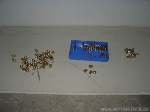

Du, Vari,
Willst Du von mir jeweils zwei Düsensätze (HD+LKD) haben, die Du dir dann nach Wunsch selber bohren kannst.? Derzeitig sind die vorgebohrt, Grösse 100, also 1,0mm. CNC-gedreht, bereits vielfach getestet (Rennfahrer, Ich, Motorbauer, ein Käfertuner aus Dresden)
Der Deal käme zustande, wenn Du mir die Mischrohre F67 abtrittst.😉
Rudi
