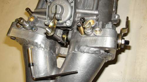

Noch was zum Thema Qualität.
Meine ist auch nicht die beste.😮
Die selbstgedrehten Anschlüsse für den Unterdruck sind leider zu dünnwandig.
Hab grad einen weggerissen.😠😠😠
Wichtig: an Walter und Basti.
Ihr habt ja auch die Dinger von mir. Bitte gaaanz vorsichtig festziehen!!!
Dann lieber einen Klecks Leim oder Dichtmittel ran und nur ganz leicht anziehen.
der Rudi
Dsc00060
Ähhh Rudi was hast du denn an den Saugrohren verändert?
oder hatten die Risse?

ja Maik,
hab sogar schon überlegt, ob ich die original Schräubchen nicht wieder reinschraube. Wenn man die Inbusschräubchen rausdrehen will dreht sich nämlich der Anschluss auch gleich mit raus.
So oft muß man ja auch wieder nicht neu nachmessen.
Du kannst ja die Anschlüsse mit Leim eindrehen. Nach 45 Minuten dreht sich dann die Inbus Schraube alleine raus. Blos eben nicht zu fest ziehen!
