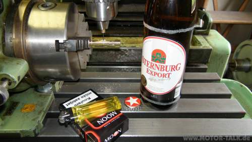

Hallo Vari,...
Deine zehn Strohalme, die machten mich nachdenklich!
Deswegen habe ich jetzt schnell noch vier zusätzliche Löcher gebohrt.😛
Heute wird mit Probefahrt bestimmt nichts mehr, weil ich schon wieder zu viel trinke.😎
Grüsse.😛
Dsc00058
Na wird ja auch Zeit,ist ja schon 15:30 🙄
Ich mache Stress Pur, aber die Vergaser mit mir auch.
Anders hält man das sonst gar nicht aus,... ohne Sternburg.😁

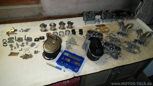

Zur Entspannung mal ein Bild von meiner Vergaser-Werkstatt.😰
Dsc00059
