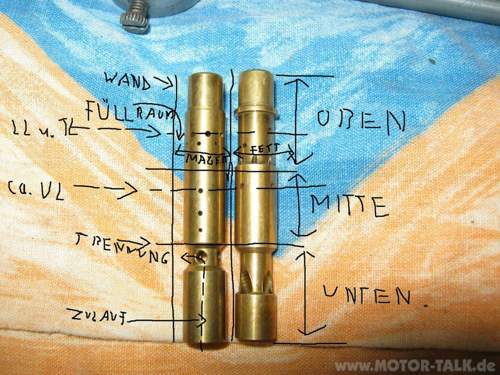

Ich konnte mal wieder nicht schlafen und habe mir mal die Mischrohre reingezogen. Ich glaube, ich habe die Funktionsweise mittlerweile geschnallt. Eigentlich ist es einfach. Die unteren Löcher sind für die unteren Drehzahlen und die oberen für die oberen Drehzahlen.🙂🙂🙂
Von daher ist das Mischrohr F2 auf jeden Fall noch schlechter als das F11. 'Kopf durch die Scheibe' ist da vorprogrammiert. Durch die vielen Bohrungen im oberen Bereich und die fehlenden im unteren Bereich wird es zu starker Abmagerung kommen, im Übergangsbereich. Deshalb werde ich das F2 ändern und ein F3,... besser ein F4 draus machen.

Hab ich,äh,moin.
Aber du denkst noch nicht richtig.
"Unten" ist nur der Zulauf,der ist getrennt von "mitte" und oben",bestimmt nur die menge die einströmen kann ,aber durch die gesteckte HD die ja unten drin ist.
Bei unteren Drehzahlen(Teillast) ist der Füllraum voll ,da nicht genug Unterdruck anliegt am Zerstäuber um richtig abzusaugen.Somit die oberen Bohrungen im einsatz.
Bei Vollast füllt sich der Raum nicht mehr ganz und er wird nur noch bis ca mitte voll da dann schon abgesaugt wird wegen viel Unterdruck vom Zerstäuber.Aber auch da mischen dann alle Löcher Luft zu .
Die Luftmenge steuern wir ja über die LKD die gesteckt ist und über die Bohrungen die verteilung.
(Steck mal einen dicken Strohalm in die Milch und puste und dann nimm mal 10 dünne und puste,wo blubbert es mehr und gleichmäßiger/besser verteilt?)
Insgesamt kann aber beim rechten mehr Emulsion entstehen da es "oben" schmaler ist.Die Emulsion ist aber dicker(weniger Luft) wegen weniger Löchern.
Links ist weniger Raum vorhanden(weniger Emulsion) aber mehr Löcher ,das macht die Mischung dünner(besser zum zerstäuben).
Welches nun das richtige ist ist für mich leider nicht ersichtlich denn ich denke das die immer in Versuchen gebaut wurden für eine ganz bestimmten Vergaser/Motor kombi.Das scheint eine Wissenschaft für sich zu sein.
Bei dir ergeben sich ja ganz andere Drücke im Vergaser als die die schon ermittelt worden sind.
Ich kann nicht sagen ob der nun viel "dünne" Emulsion braucht oder eben weniger "dicke" oder etwas dazwischen(wenig dünne/viel dicke).
Mußt du einfach mit den vorhandenen Mitteln austesten was geht und dann weitersehen wie man es verbessern könnte im direkten vergleich.
Sicher ist aber das ich mit dem linken(F67) nicht mehr ins Lenkrad beiße egal welche Düsen drin sind,ich rechts(F11) aber immer zugebissen habe.
Habe mal was gemalt
Img-1099
Ja, Vari.
Als 'unten' meinte ich das, was bei Dir die Mitte ist. Wenn Du jetzt alle Deine Löcher oben zumachen würdest, dann würde sich die Vermischung bereits weiter unten abspielen. Jedes bisschen Sog würde sofort vorgemischten Sprit mitbringen. Is klar. Machst Du alle Deine Löcher unten zu und dazu die oben noch grösser, kommt garnüscht. Die F2 sind übrigens 7,5 mm im Durchmesser und die F11 8mm. Klar, mehr Emulsion, für grössere Vergaser. Etwas positives habe ich gerade festgestellt: die schräg gebohrten Löcher sind beim F2 etwas kleiner, als beim F11. Das hieße also, die F2 sind noch 'tuningfähig'. 🙂
Dein letzter Satz ist der wichtigste für mich. Nimmer in's Lenkrad beissen, seitdem. Meiner Meinung nach liegt das an den Bohrungen, die bei Dir in der 'Mitte' sind. Das sind die magischen Bohrungen.😉
Deswegen mache ich die dann gleich rein.
Dann sehen wir ja wie es wird.

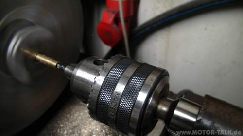

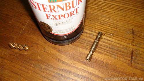

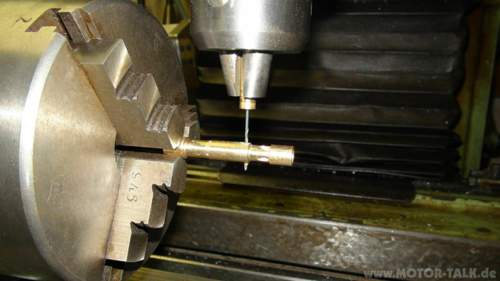

Ich habe es getan.!🙂
Löcher sind drin.
Is klar,... ich musste erstmal den inneren Durchlass tiefer bohren.
Dsc00056
Dsc00053
Dsc00055

Ja, hatte ich überlegt.
Leider aber keine Zeit für Experimente. Du weisst ja,... kann sein es macht diese Veränderung eine Umbedüsung erforderlich. Das packe ich innerhalb einer Woche nicht. Meine Lamda Sonde ist übrigens kurz vor dem Verrecken. Man bekommt nur noch paar Minuten lang Werte. Dann geht die auf Störung. Dewegen auch gleich von Anfang an der Griff zur 65er LLD, damit ich beim Eindüsen der Sonde nicht gleich den Rest gebe.
